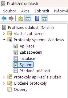

Podívej se do Prohlížeče událostí, jestli se tam něco nepíše.
Re: Kompletní zaseknutí PC
Napsal: 24 dub 2025 14:57
od kamilmen
Server {AB8902B4-09CA-4BB6-B78D-A8F59079A8D5} se v daném časovém limitu neregistroval u služby DCOM. Služba přidružení zařízení zjistila chybu zjišťování koncového bodu. Tyhle 2 věci jsem měl psané u červených vykřičníku s chybou. Nic jiného mi to nepíše.
