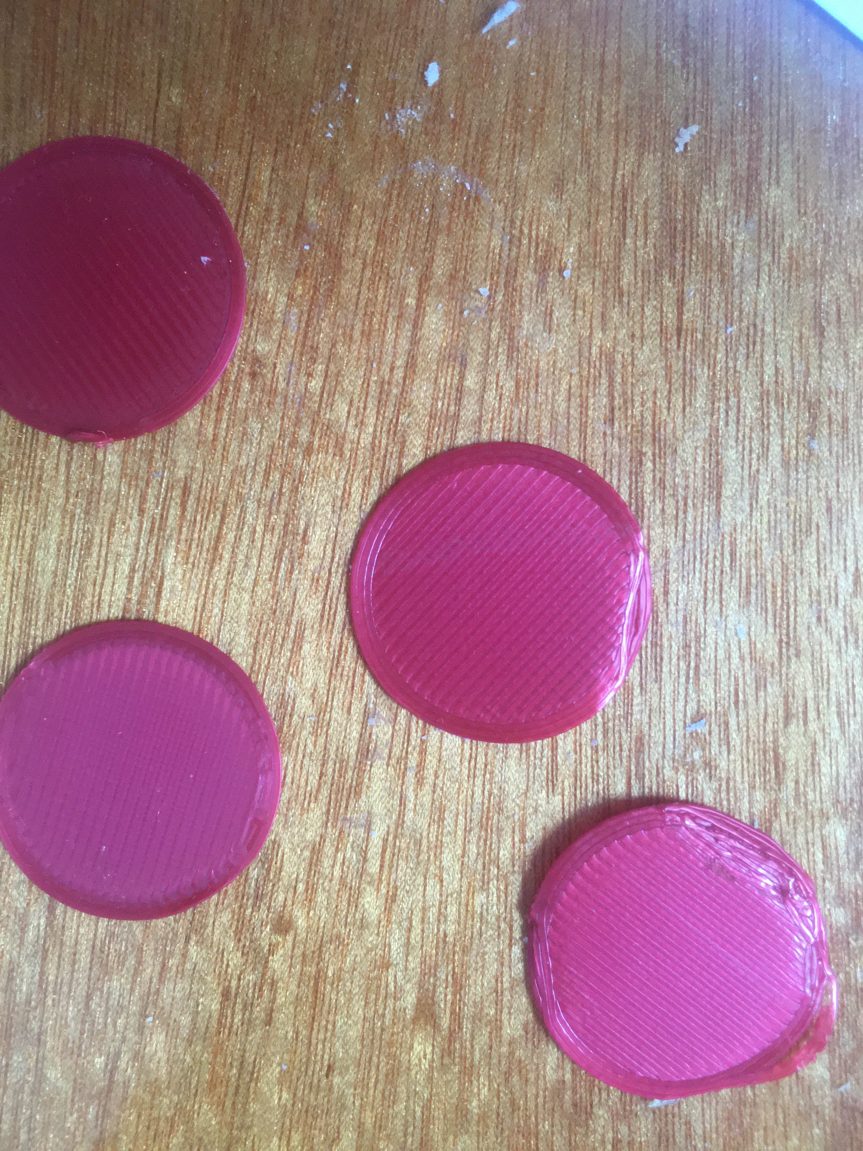

Pěkně zdravím, po dvou letech jsem se vrátil k tisku na 3D tiskárně na Ender 3 Max. Vykalibroval jsem bed a jal jsem se tisknout. Velmi jednoduché objekty - žetony. Několik se jich vždy vytiskne v sadě v pořádku, některé ne. viz obrázek. Používám filament, tisková struna Filament PM 1,75 PLA, 1 kg - perlová červená. Nastavím bed na 60°C a extruder někde v toleranci, cca 210°C. Problém je, že se žetony tisknout detormovaně, především na okraji. Zkoušel jsem i jiný filament ale věc se opakuje. Co může být ve věci? Co si počít?

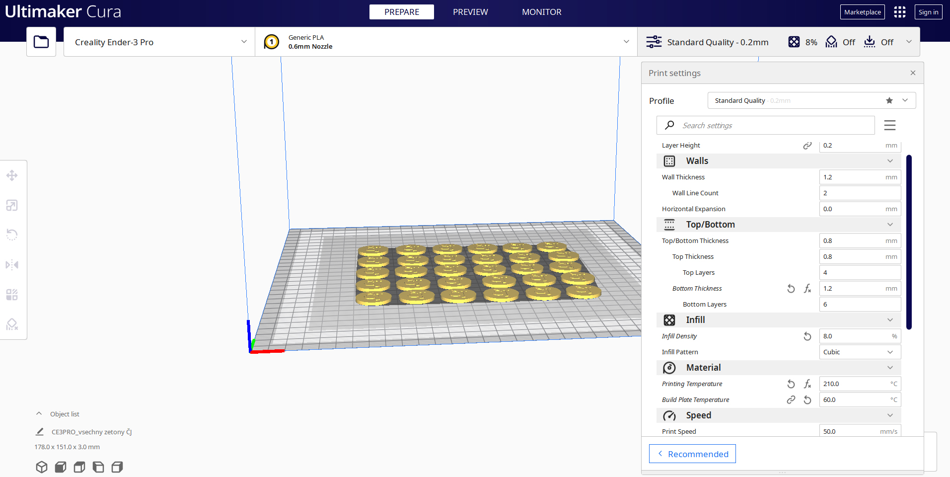

rhsCZ píše:Zkus snížit rychlost tisku.
Tak, když jsem se podíval na nastavení, rychlost tisku už je z výchozího 60 snížena na 50. Myslíte, že jít ještě více dole? Přikládám nastavení obrazem.

rhsCZ
Příspěvky: 1396
Re: 3D tisk netiskne kvalitně
Příspěvek od rhsCZ »
zkusil bych tak 40.

phoboss
Příspěvky: 56
Registrován: 21 lis 2015 15:54
Příspěvek od phoboss »
jestli je na tom obrázku co je vidět spodní strana, tak se ti špatně chytá první vrstva, pořádně odmastit podložku, nebo použít 3Dlak
