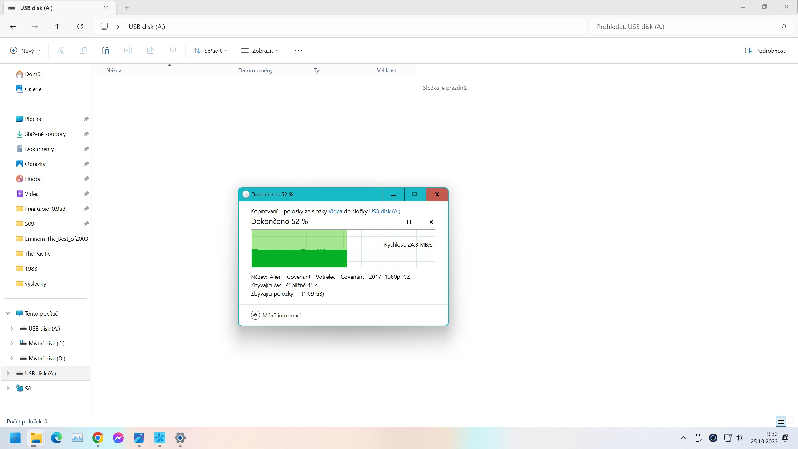

OK, dal jsem ho na disk C (samsung 970EVO) a kopíroval na zmíněný externí disk A.
Výsledek stejný 24MB/s s dobou kopírování cc 1min 40s
Re: rychlost USB
Napsal: 25 říj 2023 09:36
od petr22
Tohle je rychlost presne USB 2.0 rozhrani.
Nemas to nahodou zapojene na USB 2.0 portu zakladni desky (cerny) misto USB 3 (modry) ?
Sekvencni zapis by mel odpovidat rychlosti deklarovane vyrobcem, random bude pomalejsi.
