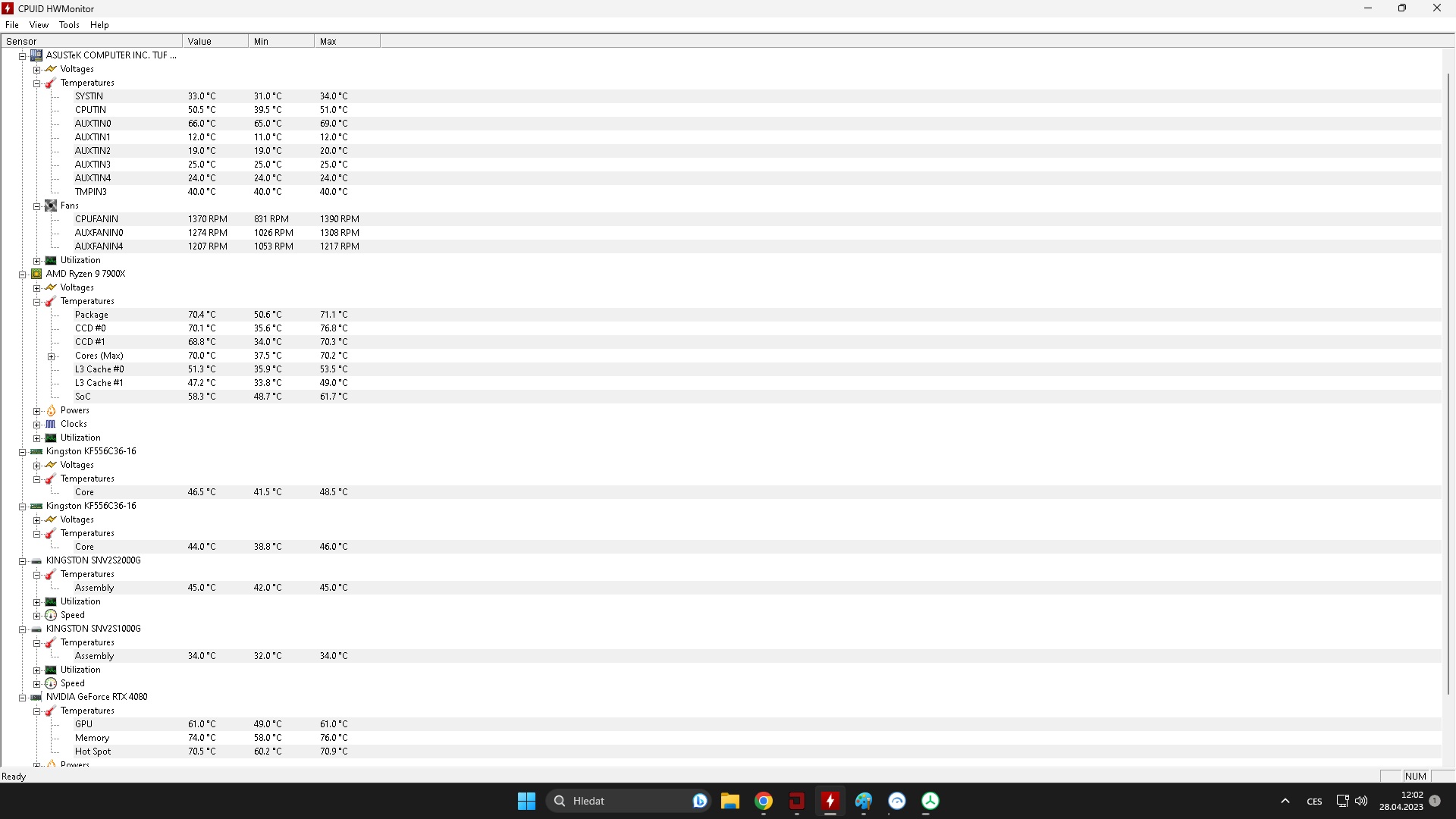

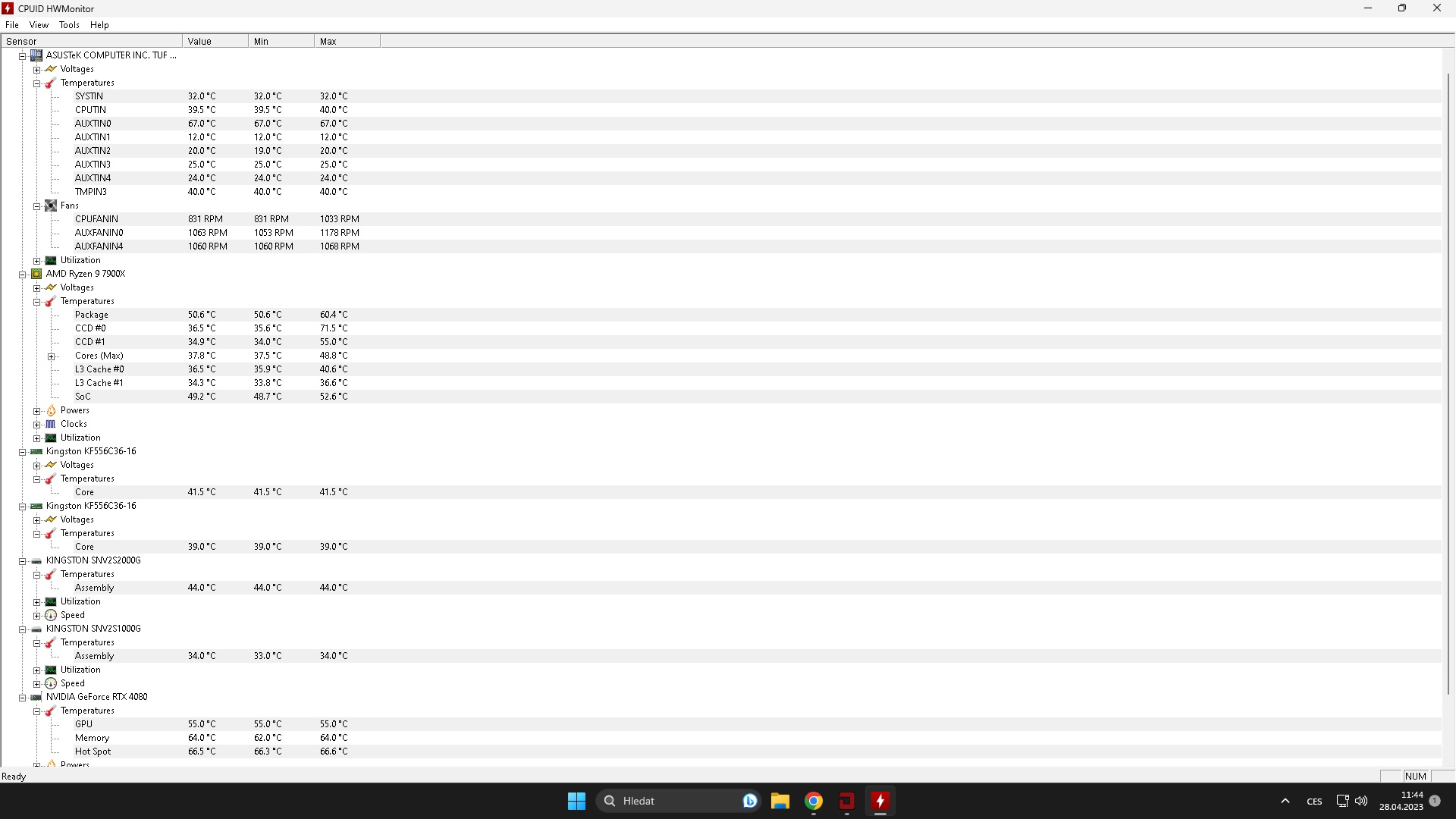

Teploty v klidu viz příloha 01, v zátěži 02. Stress testy jsem nechal běžet cc hodinu a bez pádu.

Podle fotek skříně bych čekal problémi s teplotou na VRM.
Je tam vodník a žádný ventilátor nefouká na napájecí kaskádu kolem CPU.
Ale podle HWMonitoru jsou teploty OK.
