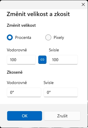

Proč jsi to nevrátil? Můžu se zeptat na cenu?
HonzaGarf píše:Obrázky jsou moc velké, tak snad nevadí, že jsem to upnul na imgur.
Proč tyhle kecy?
Člověk se pořád učí.
