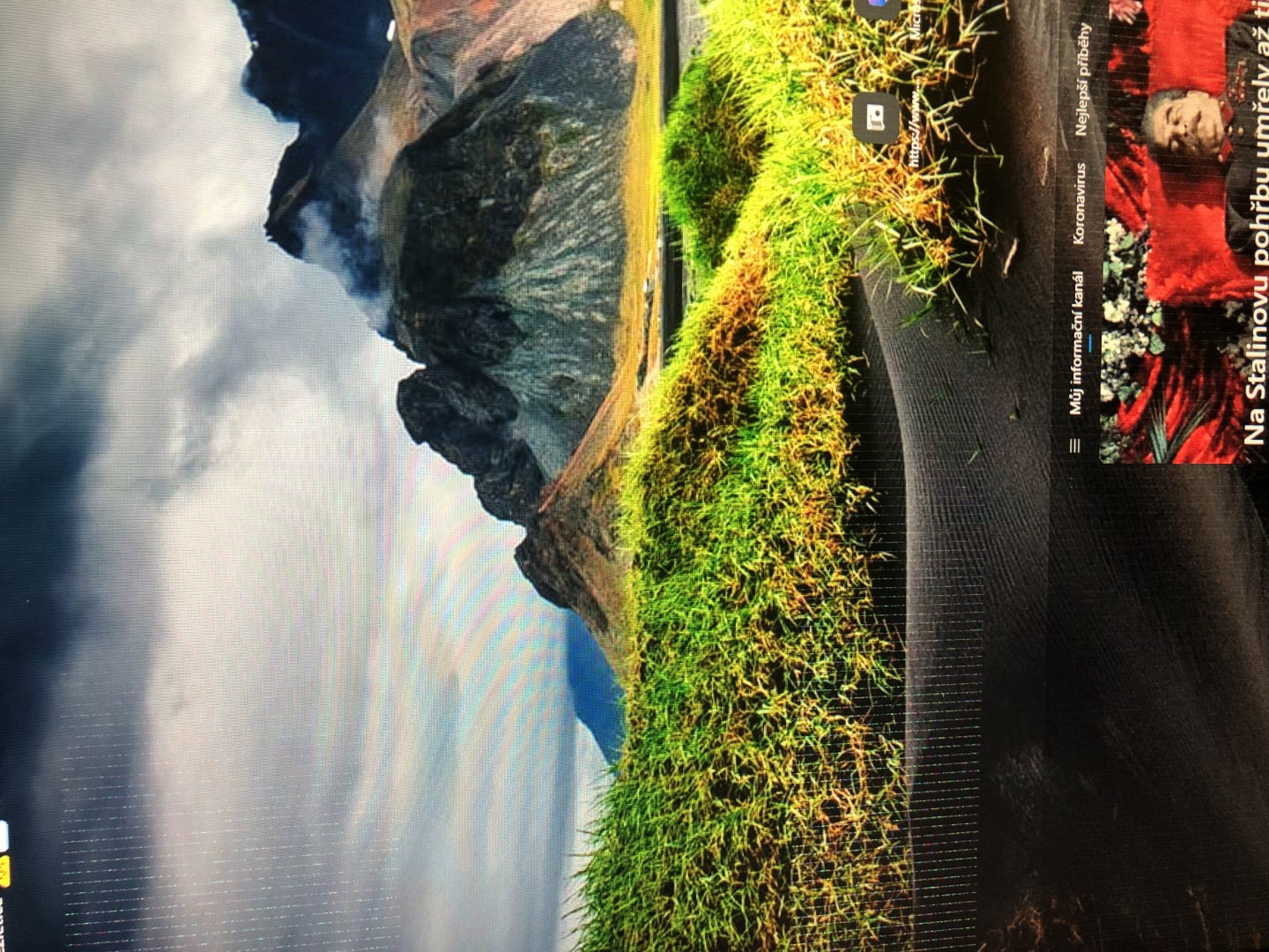

chci se zeptat, nevíte co může být za problém s grafickou kartou.
Mám ASUS ROG STRIX RX 5700 XT OC. Do teď normálně fungovala. Na 144Hz.
Z ničeho nic se na monitoru začali objevovat čáry a zrnění. Monitorem to není.
V příloze přikládám jak to vypadá. Když ve Windows nastavím 60Hz, tak je vše v pohodě. Když to změním znovu na 144Hz, tak se zase objeví čáry.
Kabelem ani monitorem to není. Zkusil jsem různé typy jak HDMI tak Displayport.
Napadá vás něco.
Díky za typy.

Když uděláš screenshot, je to tam vidět?
Sestava v profilu.
Příspěvky: 55086
Re: Problém s grafikou
Je to Radeon 5700, tam bych se vubec nedivil kdyby karta byla vadna. tyhle karty nemaji dlouhou zivotnost.
udelej screenshot - pokud je to na nem videt, je to 100% grafika ktera to dela.

Ne není, napadá tě něco.

Nic není z ničeho nic a kde bereš tu jistotu že to není tím tajným monitorem?

Monitor je ViewSonic VX2758-5KP-MHD Gaming.
Zkusil jsem ho připojit k notebooku a zobrazoval v pohodě. Jestli říkáš, že to je monitorem, pak zkusím monitor odnést do práce a připojit ho ještě k jinému počítači.

Muze to byt i kabelem - vyzkousej jiny kael.

Kabelem to není, tím si jsem jistý. Odzkoušel jsem jak HDMI tak display port. Od každého tři různé značky.

S notebookem to může být OK, ale jak píšeš, vyzkoušej na jiném PC.
