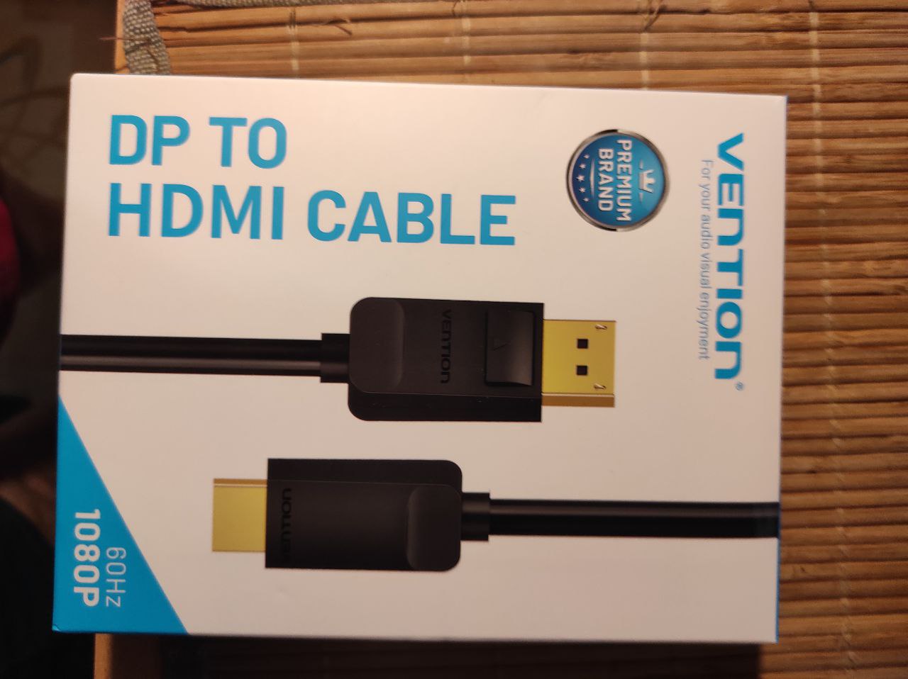

Dobrý den, koupil jsem nový monitor který má sloužit jako sekundární k mému pc. Monitor má pouze HDMI a VGA port, ale moje GPU má HDMI pouze jeden ve kterém už je můj hlavní monitor. Mám v GPU 3 volné DisplayPorty. Je možnost kabely nebo nějáké redukce aby to šlo propojit? Známý mi půjčil kabel o kterém si byl jistý že by měl fungovat, DP output a HDMI input, ale nedostávám do druhého monitoru žádný signál ani z jednoho DP portu. Přiložím obrázek kabelu i monitoru, jestli je náhodou kabel špatný nebo nekompatibilní. Byl bych rád jestli někdo dokáže poradit.
Děkuji za odpověď
Příspěvky: 55062
Re: Sekundární monitor
Ten kabel DP-HDMI musi fungovat.
Co se stane, kdyz se zmackne WIN+P? Sam od sebe se druhy monitor nemusi aktivovat.
