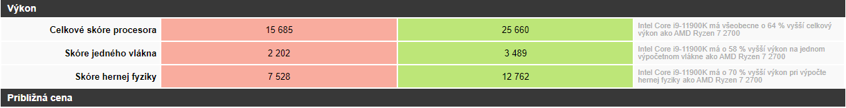

Nevím, nevím. Jestli je tvoje výbava PC v popisku, tak mám o dost výkonnější PC: i9 11900K je o 64% výkonnější, než tvůj Ryzen, o graf. kartě není pochyb.
Chlazení nechám vyměnit. Ale tvůj comp se nedá srovnat s mým.

Re: i9 11900K - vysoké teploty ?
Ted tu i9 11900K porovnej s Ryzenem 5900X a 5950X, coz je aktualni generace (pricemz AMD ma spotrebu max. 144 Wattu v plne zatezi).
Pochopitelne ze kdyz srovnas nejvykonnejsi Intel 11 generace s o 3 roky starsim Ryzenem a jeste zdaleka ne nejvykonnejsim modelem te generace,
ze budes mit velky rozdil ve vykonu. Kazdy nema pocitac na hry a nepotrebuje v nem mit procesor za 10 tisic Kc a vice.
Za 80.000 Kc se to Lenovo - slusne receno - zrovna nepredvedlo. Kdyby RTX 3080 co je v sestave sla koupit za normalni cenu,
tak by to byla velmi spatna a draha koupe.
Ta i9 bude topit - a existuje vice zpusobu, jak ji to topeni ponekud omezit. Uprava frekvence/napeti, aktivace limitu spotreby,
upprava chlazeni atd atd. Pozor ale na zaruku kdyz zacnes menit chlazeni.

A co s tím má společného můj PC? Toto jsem nějak nepochopil, nikde ani netvrdím, že ho mám výkonnější, nevím proč to srovnáváš. Ta i9 11900K má výkon na úrovni Ryzen 5800X s tím, že se dá za její cenu sehnat snad i Ryzen 5900X, který navíc nemá ani takovou spotřebu a je výkonnější. Případně je tu ještě i5 12600K nebo dražší i7 12700K, všechno to jsou výkonnější a lepší procesory než i9 11900K.
