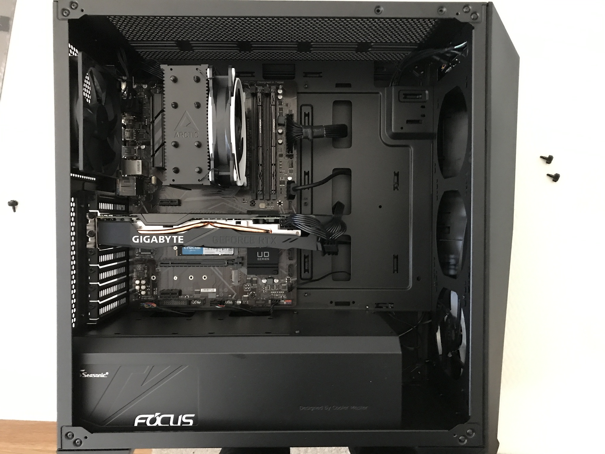

Dělám to jen jako koníček, ale troufl bych si říct, že tyhle jiný vlivy by měly být eliminovaný (kromě zdroje) - chlazení klasicky větrák vpředu a vzadu, věžovej chladič, majitel byl proškolen (chytnout větráky při foukání) a měsíčně to poctivě čistil - když mi to předával, bylo to naprosto čistý, narozdíl od ostatních sestav, který se mi po dvou letech vrátí se závadou/na upgrade s kobercem ve všech chladičích…

V takové skříni by se ten větrák hodil spíš o patro výš nebo přidat za 250-300Kč ještě ty 2 větráky nahoru a dopředu, ať to nefouká zbytečně spíš směrem na zdroj
Jenom tak pro příště.
Sestava v profilu.

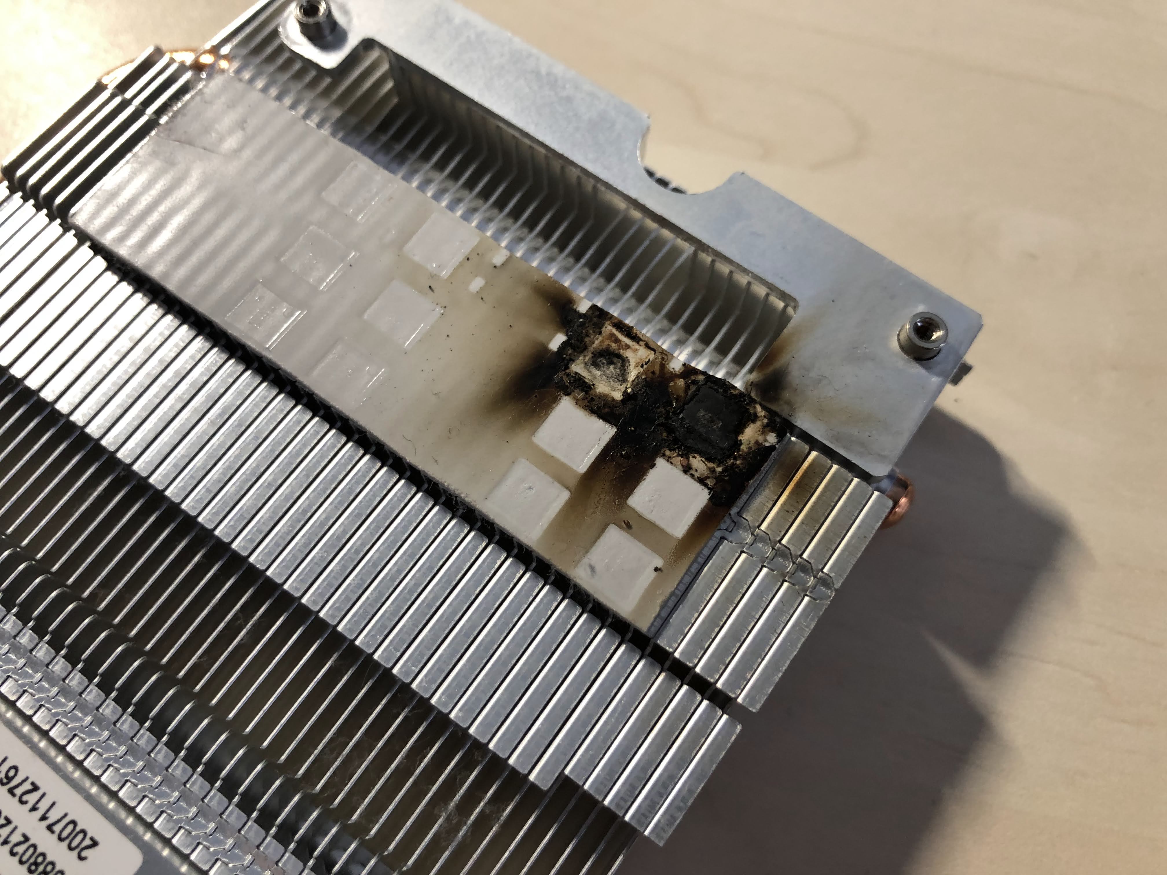

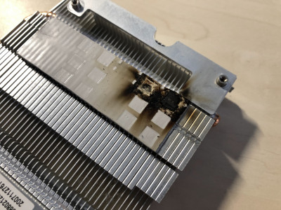

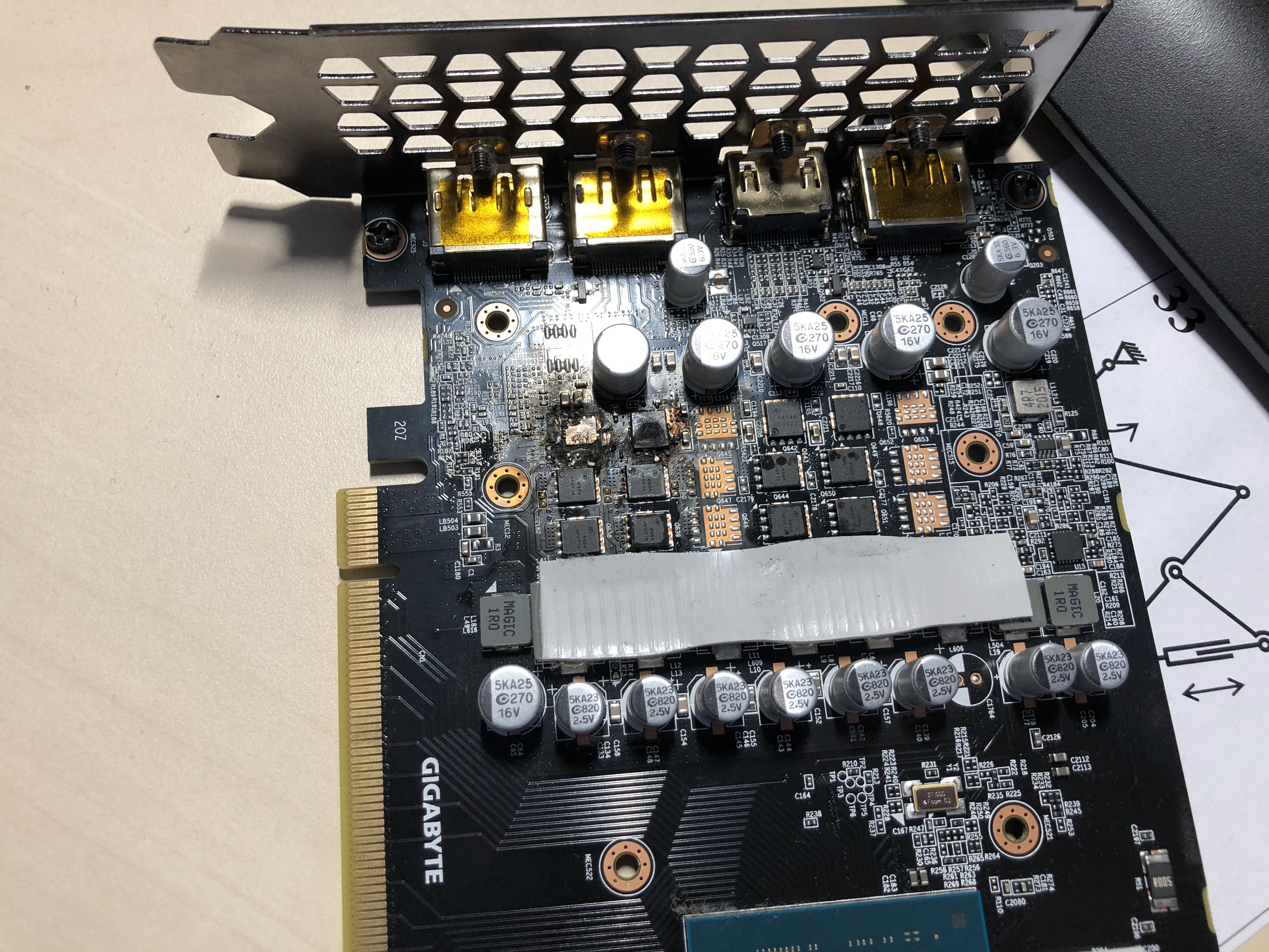

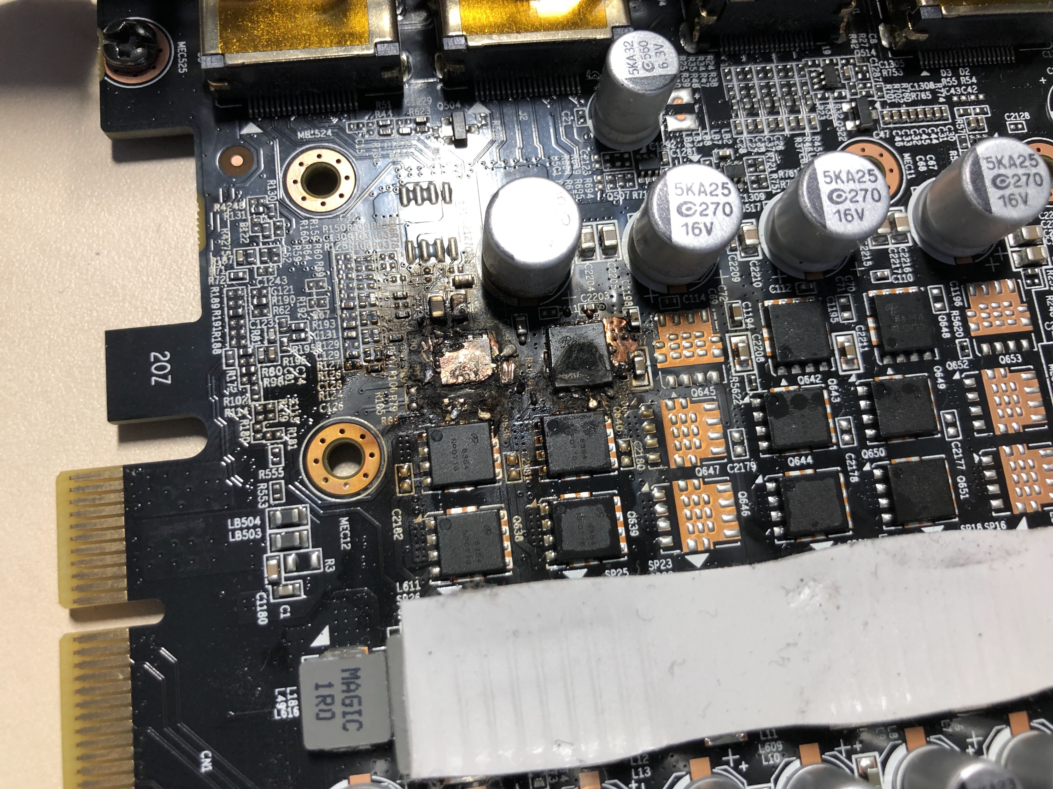

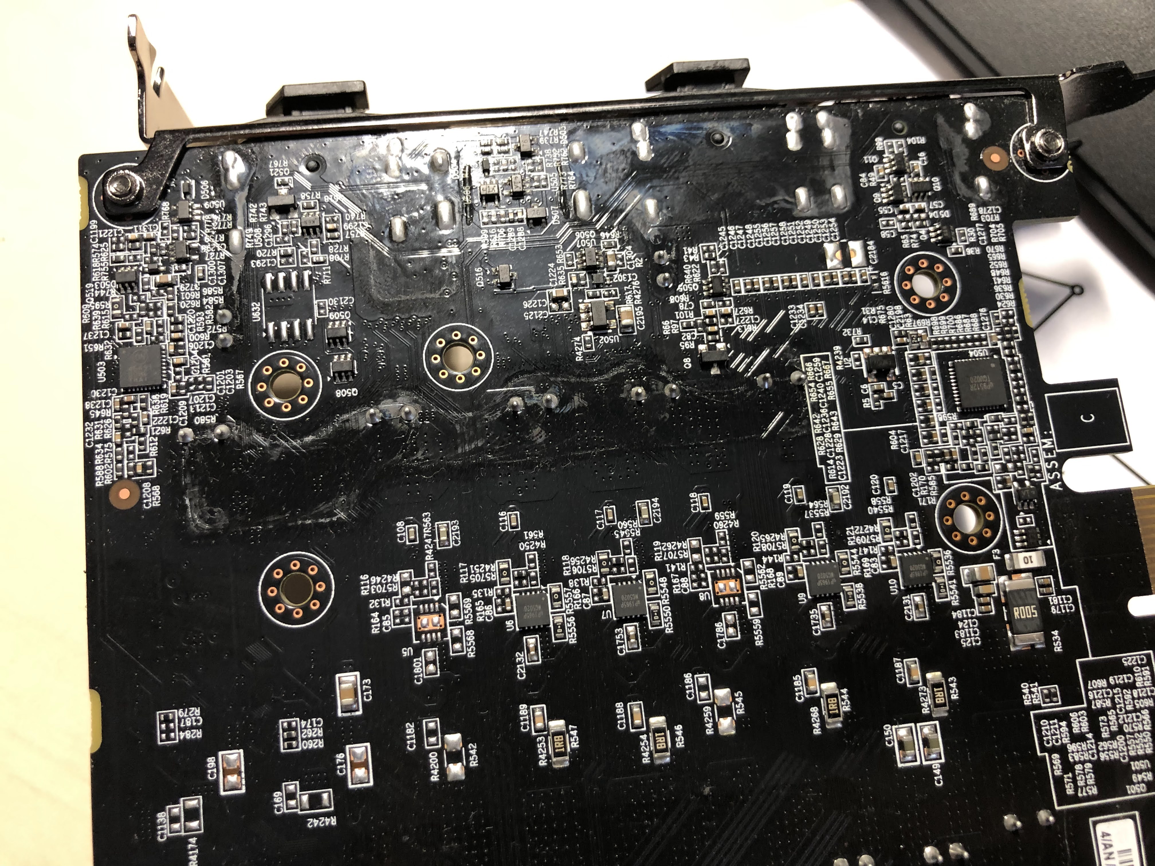

Tak to bylo v Polsku u Gigabyte. Posílám reklamační protokol a fotky PCB - MOSFET je úplně odpálený a asi s sebou vzal i kus desky, a pak je otázka, zda to šlehlo až někam do čipu :/
Teď jsem ale dostal možná podstatnou část informace, že měli v domě pochybné rozvody, jiskřící zásuvky... takže to by klidně mohlo spadat pod "unstable power"
