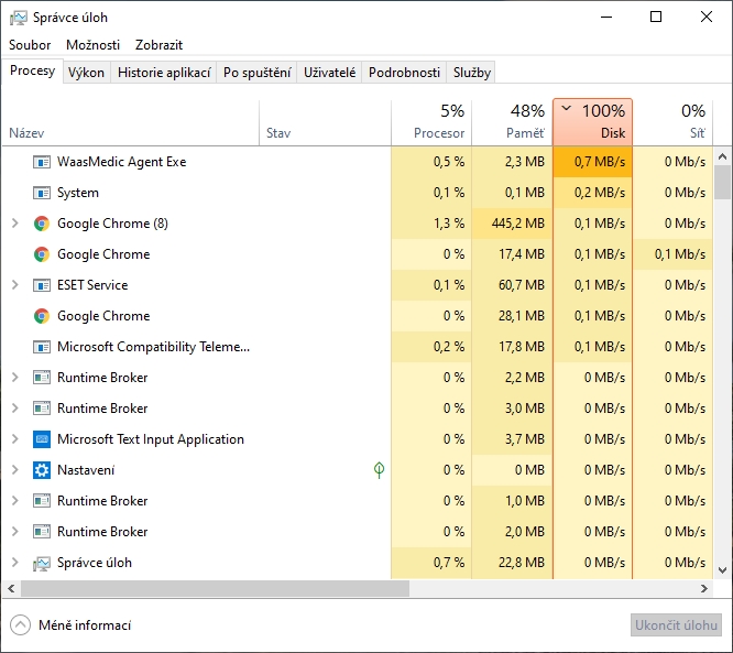

Poslední dobou vždy, když otevřu PC, běží pomaleji než obvykle, a když zkontroluji Správce úloh, vyskočí mi 100% vytížení disku, i když zrovna nemám spuštěný žádný program, nebo jen jedno okno prohlížeče.
Jak je vidět, žádný z procesů se nezdá, že by disk vytěžoval nějak extrémně, přesto je tam 100% výkon.
Pokud má někdo nějakou konstruktivní radu, jaký nástroj použít, abych přišel na kloub příčině, budu vám moc vděčný.
Děkuji.

Henor
Příspěvky: 33
Registrován: 29 čer 2016 21:19
Re: Výkon disku 100% i v klidu
Příspěvek od Henor »
Může to způsobovat hned ten první proces v obrázku. Je zodpovědný za hlídání updatu systému a někdy může pozlobit. Nebyl bys první, kdo si na maximální využití disku stěžuje. Pokud zadáš název tohoto procesu do googlu, tak najdeš různé rady, jak to zkusit řešit.

Příspěvek od martanius »
1. CTRL+ALT+DELETE
2. Správce úloh
3. Záložka Výkon
4. Spustit program Sledování prostředků (ve spodní části okna)
5. Záložka Disk
6. Pod "Disková aktivita" se mrkni který proces je úplně nahoře. Ten využívá tvůj disk ze všeho nejvíce. Pak zjistit co je to za proces, který program ho spouští a proč ho spouští. Je důležitý? Ne/ano. Mrknout se do nastavení programu - potřebuješ ten program? Ne/ano. Případně odinstalovat, případně se podívat do nastavení programu a zkusit to nějak vypnout.
Nicméně dle tvého screenu se zdá, že nejvíce využívá tvůj disk proces WaasMedicAgent.exe Zdá se, že má něco společného s aktualizacemi Windowsů.
1. řešení - Zkus vypnout/pozastavit antivirus. Pomohlo?
2. řešení - Odpoj externí zařízení (jakou jsou externí disky/flash disky). Pomohlo?
3. řešení - Nemáš málo místa na disku? Zkus odstranit dočasné soubory. Klikni vlevo dole na iknoku Windows - do řádky spustit napiš Vyčištění disku - Zvol disk C (či disk, který je nejvíce vytížen) - Zaklikni Dočasné soubory - Potvrď OK - Pomohlo?
4. řešení Pozastav Windows Update. Možná se ten program snaží stáhnout aktualizace, které z nějakého důvodu není schopen stáhnout. Vlevo dole logo Windows - Nastavení (ozubené kolečko) - Aktualizace a zabezpečení - Dočasné pozastavit aktualizace na dobu 7 dní. - Pomohlo?
5. řešení - Je i možnost zcela vypnout ten proces, ale prý se to nedoporučuje.
Alespoň tolik k tomu, co jsem během pár vteřin vyhrabal z googlu. V případě, že neumíš anglicky.

jemu nepomůže nic ... ten disk bude evidentně ko, když zápis necelého megabajtu ho vytíží na 100% ... nemluvím o tom, že pan nespolupracuje, nebo to vyřešil a kašle na fórum ...
Příspěvky: 11142
Pomerne unahleny zaver bych rekl. Je to sice na zalozce Vykon, ale jde o 'Procento casu...'
gogo1963
Master Level 7.5
Master Level 7.5
Příspěvky: 5665
Příspěvek od gogo1963 »
procento času? To se měří jak? Nic ve zlém, jen mě to zajímá ...
Příspěvky: 11142
Si nad to najed mysi, ne?
Je to proste ne az tak vypovidajici hodnota na to, jake tu z ni vyvozujes zavery.
