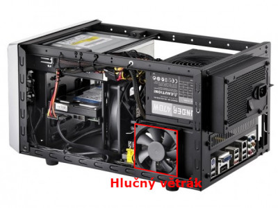

Během zítřka se pokusím nějaké dodat. Zatím posílám jen obrázek z Googlu, ale mělo by to být stejné. Jedná se mi o ten větráček pod zdrojem.

https://www.cnews.cz/klavesnice-mys-vic ... 24-000-kc/
Ten obrázek má ze softcom cube, barbone by měl mít zdroj opačně, teda tak je to alespoň výše v testu a měl ho tak i známý ve stejném PC.

Mimochodem, zdroj je ve skříni opravdu opačně, než na obrázku - ve skutečnosti je ventilátorem směrem dolů.
