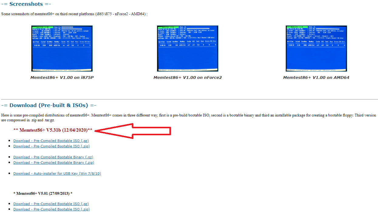

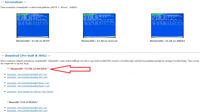

petr opět lže.petr22 píše:Memtest v odkazu je prehistoricka verze, tazatel pouzil aktualni.
Co je prehistorického na verzi vydané 12.4.2020 a podporující až 2TB RAM?
A navíc - tato verze je skutečně free a běží, dokud ji nezastavíš. Free verze, kterou použil tazatel je odtud: https://www.memtest86.com/ a umožňuje projít pouze 4 testy a to je málo. Proto vznikla verze 5.31 od původních autorů.
Příště se raději pouštěj do témat, kterým rozumíš. A nebo si aspoň něco o problematice přečti.

Díky za upozornění na tuto verzi. Marně jsem hledal nějakou aktuální, která nemá toto omezení.
