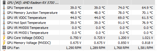

Nechcete si o tom nejdříve něco přečíst, než začnete říkat ostatním, že mají vadnou grafickou kartu?
https://www.extremetech.com/gaming/2965 ... 00-5700-xt
Zapnul jsem na 10 minut Battlefield 4. Teploty Sapphire 5700 XT NITRO+ (sloupec MAX je druhý zprava, na těchto teplotách se to pohybovalo ve hře):
Teplota hotspotu (v ovladačích junction temperature) kolem 95°C NENÍ závada.
