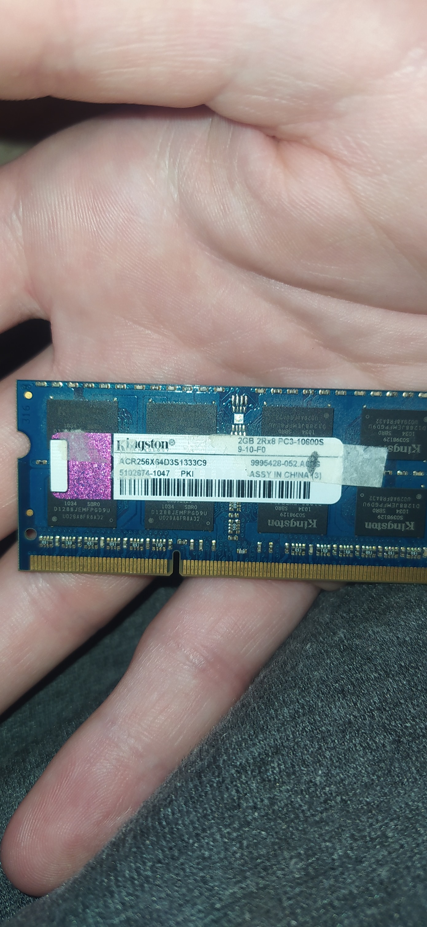

Zdravím. Rozebíral jsem svýho staříka kvůli opravě konektoru. Po složení je sice konečně napájení ok :lol: ale notebook se nerozjede, respektive ventilátor hučí ale obrazovka je černá a kontrolka disku ani neblikne.
Zkusil jsem vyndat 1 ramku rozjelo se to, pak jsem je prohodil a zase se to rozjelo, hodil jsem tam obě nerozjelo ale zachvilu se to zase rozjelo na obě. Když se to rozjelo na obě zapnul jsem tam na test world of tanks a při načítání to hned vyplo..
Druhej den jsem hodil teda test ramek resp. jsem pustil Diagnostiku paměti Windows na rozšířenej test.
Po cca 8 hodinách přemýšlení jestli je to normální to dokončilo absolutně bez chyby. A vše zase úplně normálně jede..
Může to být problém ramek nebo mám hledat jinde?
Jedná se o notebook - https://www.alza.cz/packard-bell-easyno ... 221744.htm
Pokud by to byli ramky můžu tam hodit tyhle ? https://www.mamevsechno.cz/Hynix-DDR3-4 ... A-d386.htm
Přikládám fotku jaký tam jsou teď.. :)
Díky moc za případné rady.

Test paměti ve Windows je na nic - použij memtest32 (aspoň 4 průchody, více je lépe, ideálně nechat běžet přes noc).
Ale může to být i "načatá" grafika (vyhřáté spoje mzi ZD a graf. čipem). To s řeší výměnou ZD (finančně se nevyplatí).
Než to vyhodíš, zkus ZD "zapéct" v el. troubě, většinou to pomůže. Někdy na rok, jindy to běží už 10+ let....
