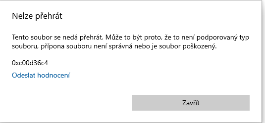

To máš pravdu, že některé soubory budou poškozené.
Zrovna jsem dokopírovala všechny data z disku bylo to na jeden den.. Něco se opravdu přetáhlo, ale některá část už je bohužel poškozená.
