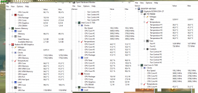

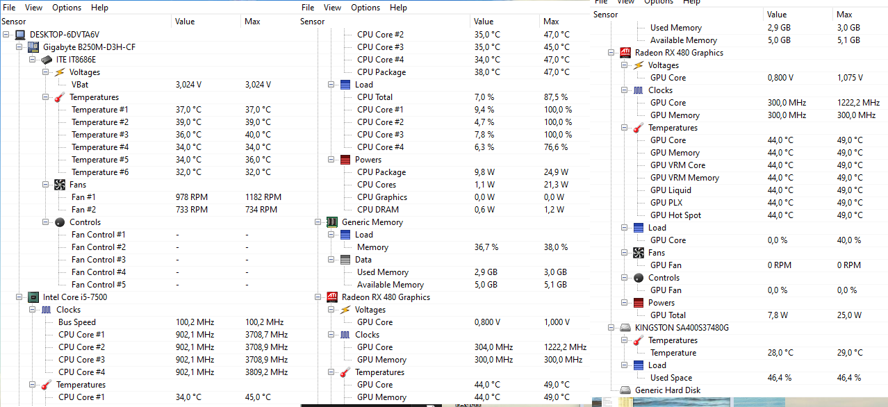

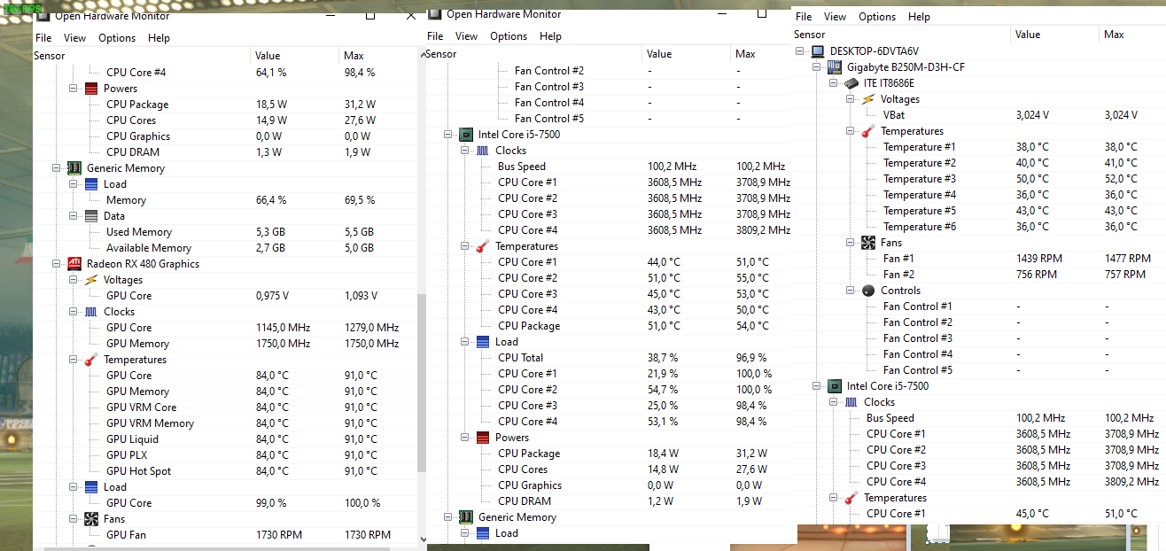

Dodatečně přidáno po 11 hodinách 12 minutách 42 vteřinách:
1. při hraní
2. v klidu

Točí se opravdu fany na GK?
Sestava v profilu.
Re: Přehřívání GPU
Ukazuje to rpm, tedy by se tocit mely.
Jedina moznost je zcela uzavrena skrin bez vetrani - nejsou ventilatory na grafice jedine, co se toci ?
