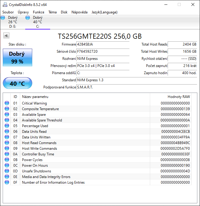

Díky za tip. Můžu se zeptat co bys mi doporučil za program na kontrolu disku? Dal jsem zkontrolovat disk přes kontrolu chyb ve windows a to prošlo bez problému. Co se týče RAM tak to zkusím ještě taky, je pravda že i některé timingy mám na poměry e-die hooodně přiškrcené, ale jelo to dokupy cca 8 hodin memtestu přes AIDU a ryzen calculator a nikdy to nehodilo error, ani se nestalo že by za poslední měsíc třeba zamrzl systém čili mi to nepříjde moc pravděpodobné aby pravidelně selhávaly paměti jen při startu PC.

CrystalDiskInfo

od jan134
