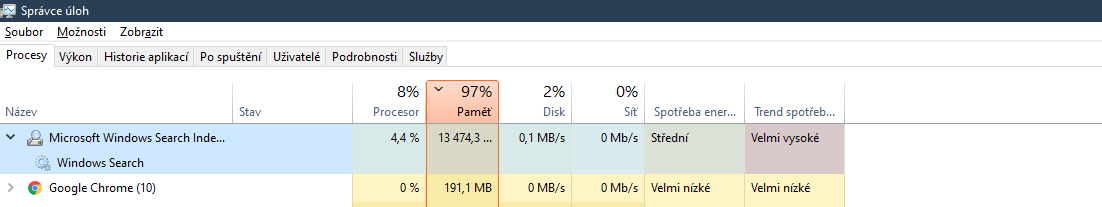

Dobrý den,dneska jsem si všiml ve správci úloh, že mi Microsoft widnows search indexer zabírá celou pamět.
Začíná to s normánlí zabírání paměti, ale během 4-6min to sežere celou pamět na 97-100%.
Při tomto ději se mi zničeho nic i zapla písnička (začlo to blbnout).
Problémy jsem s pc jsem začal dostávat nedávno (před 7 dny), když jsem začal z ničeho nic dostávat modré smrti a myslim si, že je tohle škůdce mého počítače :D.
Prosím o pomoc,
děkuji

Taky chci zmínit, že jsem dělal ve windows test ramek i memtest a ukázalo mi, že mám chyby v ram.
Btw mám 2x 8gb ram.

Vyber jednu ram , nech beží PC iba s jednou a sprav test.Potom skús iba tu druhú ram samostatne a tiež sprav test.

Memtest jsem dělal a jedna ramka má chyby.

Tak reklamuj.Akurát ,že ak je to kit, tak musíš reklamovať komplet.Na tej jednej bez chýb,beží PC bez problémov?

Dosud jsem měl dvě modré smrti: System service exception a Memory menagment

Jestli je na ni záruka tak to je super, jen taky nevím jestli je záruka na samotnou ramku, když to byl složený pc z mích vybraných komponentů. Vím, že ta chybná ramka mi způsobuje modrou smrt memory menagment, ale nevím proč mi způsobuje windows search 100% usage
