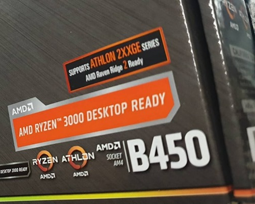

MB: GIGABYTE B450M S2H (REV 1.0) na obalu je napsano RYZEN 3000 DESKTOP READY takže hádám že update biosu kvůli procesoru není třeba a nebude to tím...

Tak starý počítač byl taky mATX deska a přimo si tatka zažadal o jeden slot 16GB aby to případně v budoucnu mohl upgradnout na více pamětí.. deska je jak jsem říkal GIGABYTE B450M S2H (REV 1.0) kde přímo na stránkách výrobce je že to podporuje 3 generaci AMD RYZEN a je to i na krabici od desky, viz.

redy-neredy, na czc je rozsáhlá diskuze, že i když je něco na krabici, nezaručují, že třeba ta revize 1 bude mít bios f40 a vyšší, na kterém ryzeny 3x pojedou ... řekl bych, že je potřeba flash
Re: Nově sestavený PC, nenajede ani BIOS
Flash samozřejmě zkusit může.
Nicméně na rozdíl od té paměti, procesor R5 3600 na kompatibility listu je. Ovšem až od BIOSu "7C02v19".
Tak jestli dostal nějakou satrší desku...
