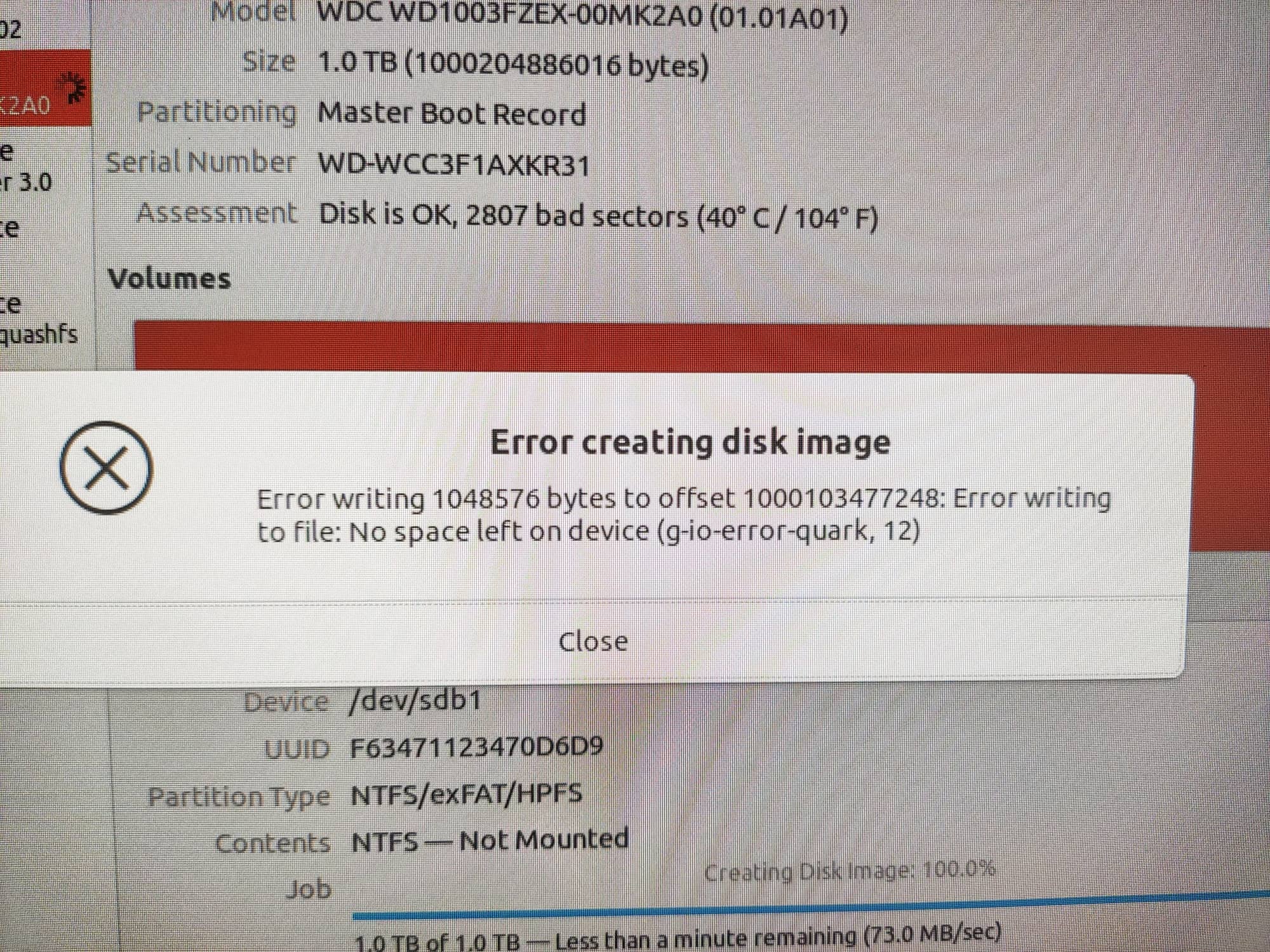

Tak jsem koupil 2TB hdd, dělal jsem image toho poškozenýho hdd (v ubuntu), dojelo to do 100% a hodilo to chybu, že je disk plnej. To jako že se 1TB soubor nevejde na 2TB prázdnej disk. :)

(sorry za fotku mobilem, ale měl jsem jen puštěný to ubuntu z flashky, tak jsem nedělal screen)...
