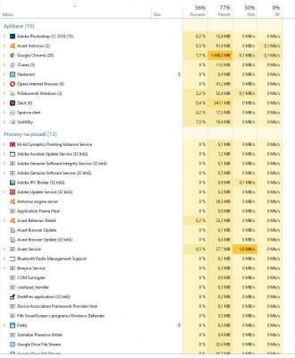

poslední dobou mi vrtá hlavou následující problém.
Na svém PC mám 8 GB RAM.
Když si ve Správci úloh otevřu využití jednotlivých komponentů, vidím, že využití RAM poměrově vůbec neodpovídá tomu, kolik paměti využívají jednotlivé procesy:
Na screenu je vidět provoz mých "běžných" programů.
Nejvíce paměti obvykle využívá Chrome a Photoshop. Jak je ale vidět na screenu, pamět je využitá celkově ze 77%, spuštěné procesy by ale na těch 77% ani zdaleka neměly "dosáhnout". Mezi Procesy na pozadí také neběží nic, co by využívalo abnormálně hodně paměti (celkově můžou v součtu procesy na pozadi, alespoň z toho, co vidím ve Správci úloh, využívat maximálně 1 GB paměti).
Takže 1 GB procesy na pozadí, 1,5GB Chrome, cca 0,5GB ostatní spuštěné programy = 3 GB.
Paměť by tedy měla být využita zhruba z 40 %, ne ze 77 %.
Mohu se zeptat, co by mohlo tenhle rozdíl způsobovat?
(Např. nějaký program, běžící na pozadí, o kterém nevím, malware apod.? Antivirová kontrola nic nenašla.)
Předem děkuji za odpověď.

Re: Vysoké využití RAM
Pořád mi to matematicky nějak nesedí
U toho Chromu např. to ukazuje 30 % / 900 MB.
Což mi u 8 GB paměti nedává smysl.
Otázka laika - kdyby jedna z 4 GB pamětí byla nefunkční, je možné že by PC využíval jen 4 GB a dle toho to i přepočítával?
Pouštěl jsem Windown otestování RAMek a vše se tvářilo OK.

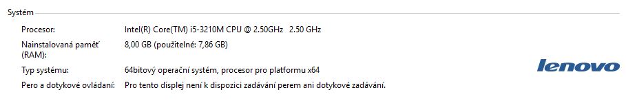

se podívej kolik paměti ukazuje systém: Nastavení -> Systém -> O systému
Tam popravdě nic nevidím...
Ani v nastavení Informace o systému.
Nebo jsem ještě špatně?
dyk to tam píše že systém vidí správně 8GB paměti...
No právě, moje pointa
Na počítači mám 8 GB volné RAMky
Takže, pokud např. ten Chrome využívá 30 % (jako to bylo výše na screenu), tak by měl využívat 30 % z 8 GB. 30 % z 8 GB je nějakých 2400 MB.
Jenže, Správce úloh ukazuje že Chrome využívá 30 %, a když to přepnu z procent na MB, tak těch se z těch 30 % stane 900 MB. Což mi matematicky vůbec nesedí.
Kdyby to bylo o nějaké drobné, tak to neřeším, ale tady je ten rozdíl skoro 3násobný (místo předpokládaných 2400 MB ukazuje 900 MB).
Operační systém si vezme kolik? Minimálně 3GB, spíše 3,5-4GB pokud se nejedná o úplně novou instalaci. K tomu přičti 2GB co Ti zabírají otevřené aplikace (Chrome má na prvním screenu 1,5GB, Slack dalších 350MB, přidej spoustu drobných programů a jsi přes dva GB), celkově jsi na nějakých 5,5GB-6GB.
6GB zabraných z 8GB jsou tři čtvrtiny = 75%. Na screenu je využití 77%, podle mě to je v rámci odchylky.
Windows a Chrome jsou žrouty RAM.
No ono je to spíš alokovaná paměť než reálně využívaná - když máš 8GB RAM tak se Windows klidně rozlezou na těch 3,5GB, ale v momentě kdy systém má jen 4GB RAM tak se Windows uskromní (třeba pod 2,5GB) a dají větší prostor ostatním programům.
Programy prostě berou dokud mají možnost. Uskromní se až je RAM málo.
My se tu právě z tohoto důvodu snažíme i kancl sestavy dostat na těch 8GB, protože Windows zabírají dost (+ W10 jsou průběžně aktualizovány a jde předpokládat, že budou spíš bobtnant než hubnout...) a pak stačí otevřít pár záložek Chromu a najednou je i kancl sestava schopná ty 4GB zabrat a systém se zpomalí.
Bohužel ceny RAM nejsou zrovna růžové (i když to vypadá, že budou konečně padat), takže někdy je problém dostat se na těch 8GB s těsným rozpočtem.
OS se Ti v procesech nezobrazí. Když nastartuju pc, po chvíli se využití RAM ustálí tak na 2,8-2,9GB RAM (z 16GB) a jedná se o celkem novou instalaci. V nouzovém režimu (Windows osekané na minimum) si systém vystačí s 0,9GB.

S mou otázkou souvisí, ale už je to trochu jiné téma. Pokud už se to nehodí do tohoto topicu, založím pro to klidně topic nový:
Notebook mám 7 let starý, jsem tedy trochu na vážkách, jestli se pustit do tohoto RAM upgradu, nebo rovnou pořídit nový.
Jeho výbava je (aspoň myslím) pořád na obstojné úrovni - procesor viz screen, HDD 1 TB, těch 8 GB RAM. Používám ho na práci (Photoshop, Illustrator, občas Premiere + AE).
Mohu se zeptat na váš názor - jestli má reinstall + upgrade smysl, nebo jestli se rovnou poohlédnout po novém? Nechci to rozhodnout, jen znát nelaický názor
Musím říct, že mě to docela uklidnilo
Je to spojené i s tím, že poslední dobou se mi počítač celkově zpomaluje. Vidím to tedy na reinstall a pravděpodobně ho rovnou i upgradnu a pořídím právě 16 GB RAM (občas dělám i video, tak se to určitě neztratí).
Pokud už není potřeba k tomuto tématu nic doplnit, klidně prosím označte za vyřešené.
Ještě jednou děkuju za pomoc.
