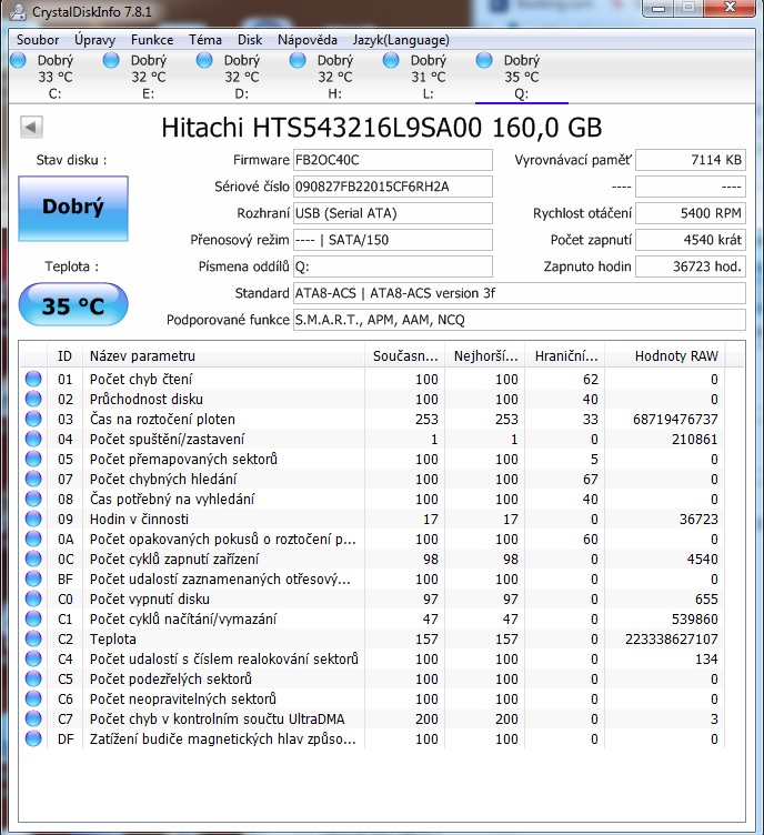

má někdo program který skutečně funguje a dokáže přemapovat podezřelé sektory co se ukážou crystaldisk info ..
je to starý disk z notebooku který už má hodně natočeno ale mě líto se ho zbavovat kuli podezřelému sektoru .. z notebooku jsem ho odstranil a chtěl bych ho používat jen jako rychlé úložiště pro přenos a pouštění filmu v televizi
po formátu kde se celý disk přepsal jedničkou tam zůstal z 9 podezřelých jen jeden kam se těch 8 podělo nevím..

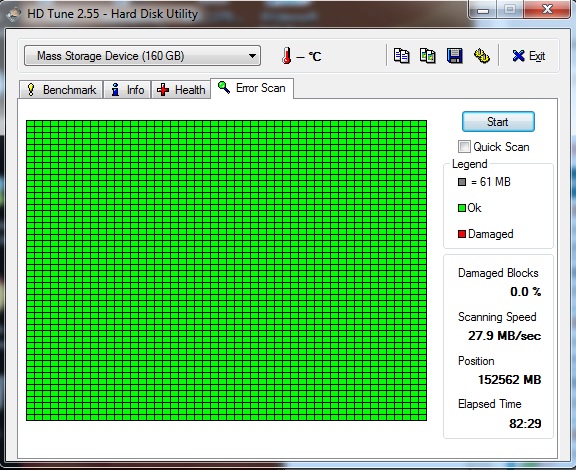

Příspěvek od vlkodlak99 »
a samotný scan nic nenašel :huh: tak fakt nevím

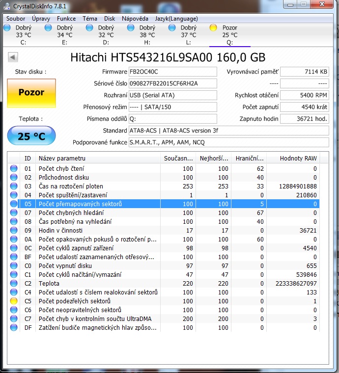

Dodatečně přidáno po 9 minutách 56 vteřinách:
tak jsem s toho jelen spustím crystaldiskinfo po tomto testu a podezřelé sektory jsou fuč ... a nikde žádný přemapovaný nebo podobě .. tak nevím co to má znamenat ..

Re: oprava disku
Podezrele sektory se neztratily - jsou premapovane.
Viz rozdil mezi prvnim a druhym screenshotem z CDI.
Tudiz - logicky - scan nic nemohl najit, kdyz je to premapovane.

petr22 píše:Podezrele sektory se neztratily - jsou premapovane.
sorry já tam vidím pořád nulu přemapované sektory nula podezřelé 1 v prvním případě ve druhém ..přemapované sektory 0 ..podezřelé nula .. kde je prosím rozdíl ?nebo se kokám někam jinam ?

Re: oprava disku
Parametr C4 neni nula (prvni i druhy screenshot). Hodnota C4 se zvysila presne o hodnotu C5
na druhem screenshotu, C5 je ted 0.
