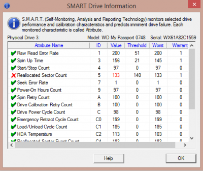

pravděpodobně došlo k mechanickému poškození externího disku (WD My Passport). Důsledkem toho je veškerá práce s diskem VELICE pomalá, prakticky nemožná.
SMART test:
Chyba v položce: Reallocated Sector Count: Value 133, Treshold 140, Worst 133, Warranty 1.
Vím, že disk je kaput, jde mi pouze o záchranu dat "as much as possible."
Prosím o radu ohledně nějakého toolu, který by mi mohl pomoct.
Děkuji moc.

Utilitu od výrobce jsem již zkoušel. Scan doleze v průměru na 90%,vyhodí chybovou hlášku o chybových sektorech. Jejich oprava ovšem není možná ->vyhodí chybu.

zeus píše:DLG je sice program od WD, ale na diagnostiku a ne na obnovu dat.
Děkuji za poučení v oboru HDD. Co tam máš dál?
Napřed je potřeba vědět jak na tom disk je a pokud je problém jenom s podezřelým sektorem, tak tento diagnostický program zjedná nápravu a odpadá pracné zachraňování dat.
Také tu do teď není vylepený výpis SMARTu.
Re: Externí disk - poškození
Zde.
Jak jsem již psal, test neproběhl kompletně, hláška o chybových sektorech, ty ovšem v toolu opravit nešli.

Ten SMART není celý a tohle je vlastně co? Něco z woken? Spodek s podezřelými sektory bude zajímavý. Udělej to jako všichni woknaři z Crystal disk info. Buď celý obrázek nebo aspoň výpis. To je čitelný i pro linuxáka.

Je to z utility od výrobce.
Níže Crystal. Díky.

Přemapování sektorů nedopadlo špatně. Ale jak správně předpokládám, tak to visí na 15 podezřelých sektorech a to je to, co se ti jeví, že zůstalo viset na 90% utility výrobce. Už jeden sektor způsobuje zakousnutí na hodně minut.
Nechal bych to jet třeba přes noc, jestli se tím prokouše. Někdy s tím nehne, pokud to vzniklo po pádu nebo větší degradací povrchu plotny.
Na linuxu bych na to pustil testdisk, jestli si neporadí on s podezřelýmy sektory a nebo bych začal zachraňovat soubory na jiný disk pomocí PhotoRec, s tím, že je kvůli podezřelým sektorům, s kterými nelze hnout, nepřečte.
Programy pro Wokna, odpovídající linuxovým, ti jistě rád znalecky poradí místní specialista na HDD Zeus.
Ale co udělej určitě, pokud disk pojede, tak kontroluj průběžně položky 05 a C5 jestli nerostou. Pokud ano, tak je jisté, že poškození povrchu plotny se zvětšuje místně a nebo plošně mechanickými nečistotami, co hlava roztahuje po plotně.
V takovém případě spustit záchranu dat co to jen půjde, bez dalších pokusů o nápravu povrchu plotny.
