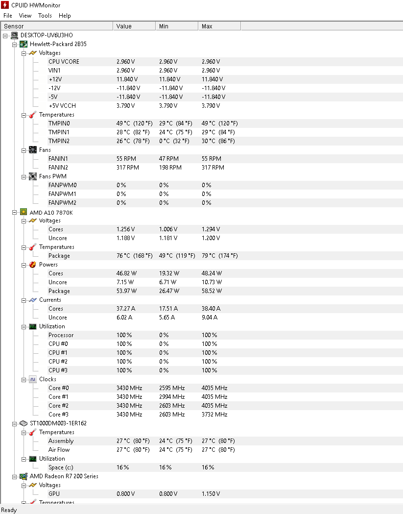

hoď sem pro info komplet screen z HWMonitoru v zátěži, ať mrknem na ty teploty...

Stáhl jsem nějaký program na zátěž CPU nechal to asi 10min a tady je Screen. Teploty přes 80 nešli, ale když hraji hry, tak jdou až na 85 někdy.

starej žravej procesor no... pokud je teda chladič stopro dobře nasazenej, můžeš zkusit dát větrák natvrdo na 12V (třeba přes molex - do konektorů s přívodem žlutýho a vedlejšího černýho kablíku)...
