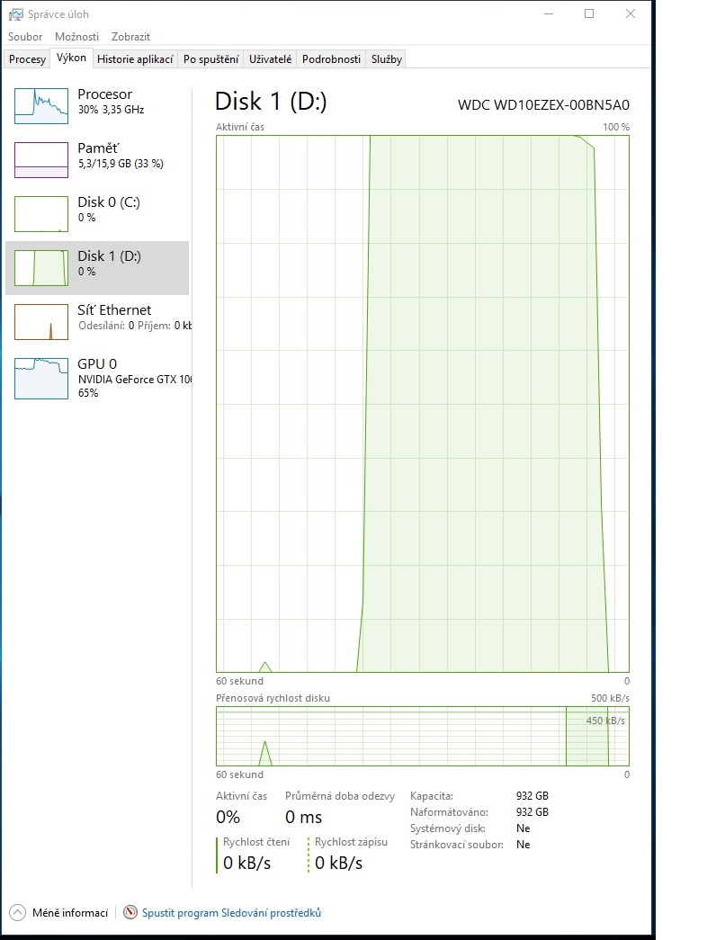

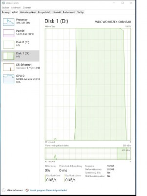

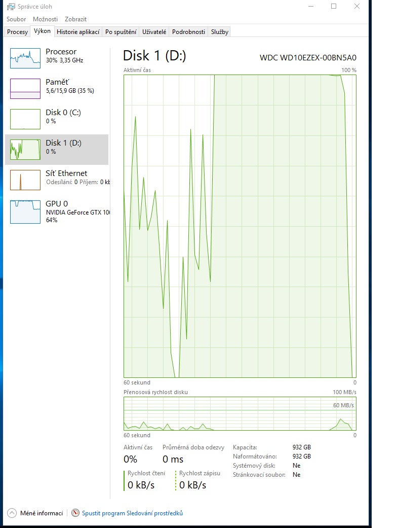

ve hrách mi začalo zamrzávat pc. V GTA 5 i Assasins Creed Origins se mi hra hryzne na 30s a pak se to zase rozjede.Mam podezření na HDD,protože lze skočit do Windows a pc normálně pracuje.A ve správci vidím že disk jede na 100%.Následně to spadne na 0% a v tu chvíli se to odhryzne.

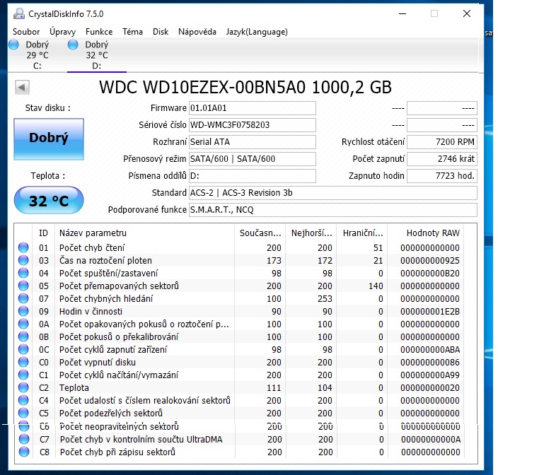

Disk se v Crystal Disk Info se tváří že je ok.Přikládám sreen.

Pošli teploty z HWMonitoru. RAM tiež otestuj. Samozrejme sa mechanické chyby Disku sa nevylučujú.

WD je dobrý. Ale je tam jistý počet chyb přenosu dat deska-disk. Teď je otázka zda vznikaly osamoceně vzhledem k počtu najetých hodin, nebo vznikly naráz a z to by byl ten záhryz.
Zkus dotlačit napájecí kabel a datový na obou koncích vysunout/nasunout, ale lépe vyměnit za jiný. Pak po případném dalším záhryzu v Crystalu mrkni na položku C7 jestli hodnota RAW z Ah vzrostla.
Pak už jedině zkusit přepojit na jiný sata kanál k vyloučení, jestli není vadný kanál sata na řadiči desky, další krok by byl přehodit disk do jiného PC k vyloučení odchodu řadiče disku.
