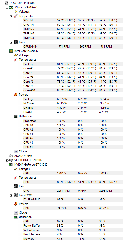

Zdravím, v posledním týdnu mám takové menší obavy. Při hraní náročnějších her, který z PC ždímaj všechno, mi grafika i procesor jedou na (pro mě) na neobvyklé hodnoty. Nevím kdy se to mohlo změnit, nebo jestli vůbec změnilo. Všimnul jsem si toho hučením bedny. Bližší hodnoty jsou vidět ve screenu. Měl bych s tím něco dělat? Je to ještě v normě pro bezpečný hraní? Popřípadě do jakých hodnot je to bezpečný? Díky za odpověď :)

na jednu stranu je to maximální zátěž, ale určo by bylo lepší ty teploty srazit... nevim jak máš řešený airflow ve skříni a procesor asi delidnutej taky nebude...?

Asi bych to pořádně vyfoukal stlačeným vzduchem/kompresorem a bude to lepší.
Kolik tam máš ventilátorů?

Jakou máš skříň? Jak máš řešený airflow a čím chladíš CPU?

Delid procesoru nemám. PC je cca 4 měsíce starý.
Skřín: https://www.czc.cz/nanoxia-deep-silence ... 99/produkt
Co se týče airflow tak nasávání zepředu, a vyfukování vzadu.
Chladič na procesor: https://www.czc.cz/silentiumpc-fera-3-h ... 59/produkt
Ventilátory mam jenom ty co byly se skříní + ten na procesor.

vono asi lepšímu proudění vzduchu budou bránit ty klece na disky, zkusil bych aspoň jednu nevyužívanou odstranit pokud to pude... jinak teplotu procesoru asi moc nesnížíš bez delidu...

Dokoupil bych tam ty další 3 ventilátory.

Dal bych minimálně ještě jeden ventilátor nahoru. Lépe osadit všechny pozice (6) a zregulovat kolem 500rpm. Pro připojení více ventilátorů použij redukce.
https://www.alfa.cz/product.php?eid=1051600040000002LH6
https://www.alfa.cz/product.php?eid=105160004000000351F
K lepším teplotám CPU ti pomůže DELID.
