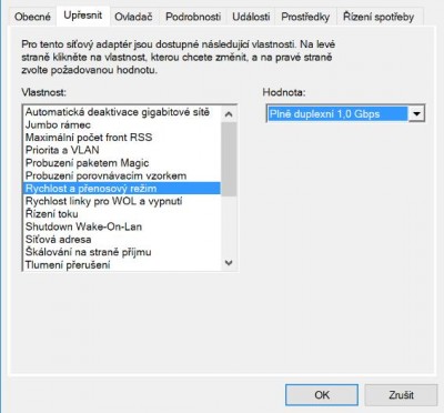

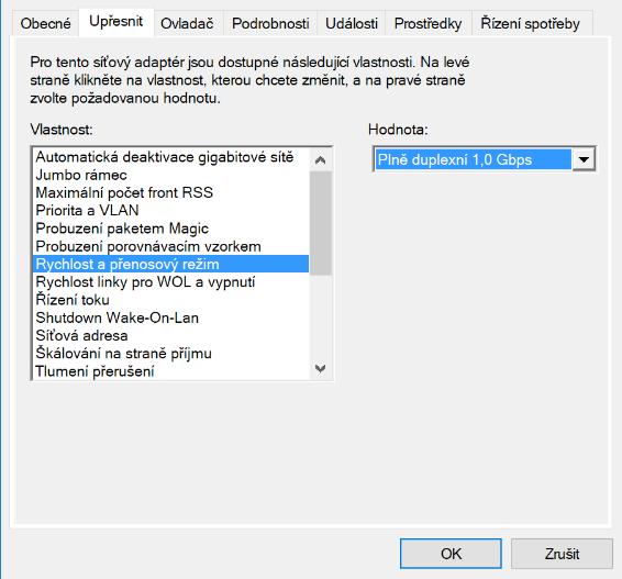

Může mi někdo, kdo se vyzná v síťovkách, poradit, proč, když mám síťovou kartu Broadcom Netlink Gigabit Ethernet rychlost její komunikace jen 100 Mb/s ? Mám ze stejné doby ještě obdobný notebook (oba Acer) se stejnou síťovkou a ta chodí 1Gb/s. Ovladač to píše, že je aktuální. Zkoušel jsem jít do vlastností a tam je volba rychlosti pouze mezi režimy Automaticky a nebo 10 resp. 100 Mb/s v duplexním nebo 1/2duplexním.

No tam jsem chtěl rychlost změnit, ale volba 1Gb/s tam vůbec není.

Aktualizoval jsem ovladač a volba 1Gb/s tam stále není
