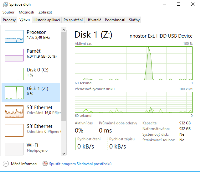

Je take zajimave, ze chvili pred seknutim se disk vubec nevyuziva, fakt 0% (viz. screen).

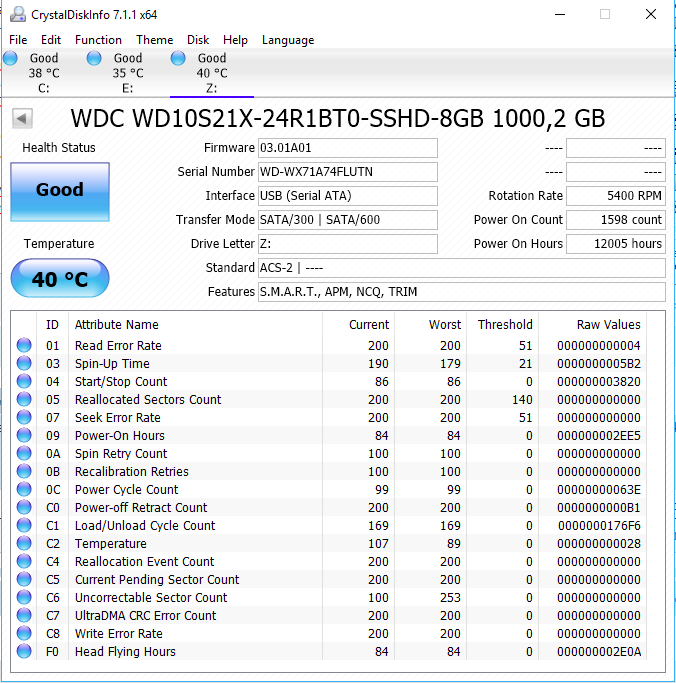

EDIT: Je to WD black verze, takže ta by měla být pro náročnou práci (seq čtení i zápis 90-110 MB/s)

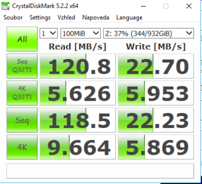

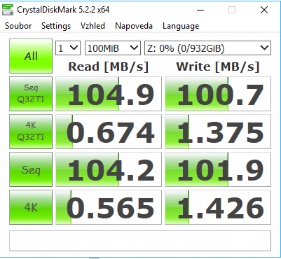

Od doby co jsem defragmentoval (optimalizoval ve win) ten disk, tak se mi benchmark spouští jen přes ten ssd cache, ale mám obrázek i pro čistém naformátování (5 dní z5), kdy to ještě bralo jen disk, aspoň to tak vypadá podle výsledku, přidávám oba dva screeny.
