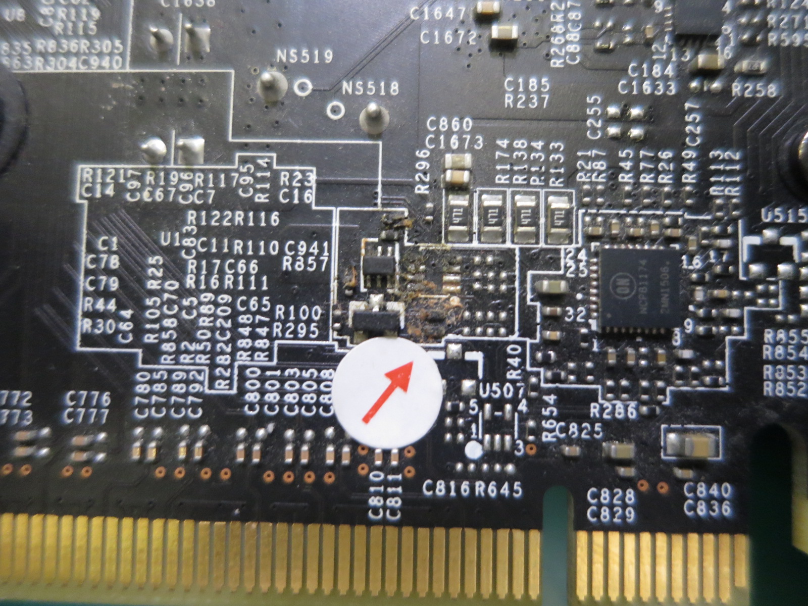

nedávno se mi jakýmsi záhadným způsobem povedlo rozbít grafárnu (970 4gb od msi). Aby toho nebylo málo, tak obchod, ve kterém jsem původně chtěl kartu reklamovat, se nachází v insolvenci. Vše jsem musel řešit přes distributora a přes veškerou mojí snahu mi byla zamítnuta reklamace. No co se dá dělat.
Bohužel co se oprav hardwaru týče, tak tady vyloženě netuším, která bije :huh: . Jde toto (viz příloha) vůbec nějak opravit? Popřípadě doporučili byste mi nějaký servis, živnostníka, či nějakého nadšence, který by to svedl opravit? Přečetl jsem něco tady, ale i na zahraničních fórech a dost často jsem narazil na metodu zapečení grafické kraty v troubě - do toho se mi ale upřímně nechce a vlastně ani nevím, jestli by to řešilo tenhle problém :oops:, nevadí mi si připlatit za servis.

Co presne je "toto" ?
Ja vidim jen totalne zaprasenou kartu nejakym blivajzem, ktery je treba vycistit isopropylem, aby bylo neco videt.
Peceni karty ma smysl pouze u karty, ktera ma poskozeny pajeny spoj pod grafickym procesorem, zavada se projevuje napr. artefakty v obraze nebo pady ovladace.

Zapečení je v tomto případě nesmysl a oprava je nereálná. To je tak pro nějakého nadšence, který se s tím bude "párat" s nejistým výsledkem.

Co je přesně toto ... omlouvám se, píšu to z práce celkem ve spěchu. :)

Dnes se nám vrátila zpátky vaše reklamace VGA s vyjádřením: „DBU - damage by user. Unfortunately we found damage caused by user – flooded (photos in attachments) / Reklamace byla výrobcem zamítnuta z důvodu poškození ze strany uživatele. Fotografie jsou přiloženy.“
Offico vyjádření zamítnutí.
Pokud je to neopravitelné, tím líp, alespoň můžu upgradnout, nicméně nechápu jak se do zavřené, vcelku kvalitní, skříně dostane podobný bordel.

Na tu kartu neco vyteklo.
Skus to vycistit isopropylem a zapnout znova.
Mozna ze kdybys to vycistil hned a reklamoval vycistene tak to uznali.

Jak říkám, tomuhle já vůbec nerozumím, a čemu nerozumím, do toho se nevrtám :geek:
Karta na pohled vypadala ready a tím, jak se mi to zkomplikovalo skrz ten eshop v insolvenci, tak jsem byl rád, že jsem vůbec zjistil kam tu kartu odeslat, abych měl alespoň teoretickou šanci na nějaké řešení.
Tím isopropylem to vyčistit zkusím hned po práci.
