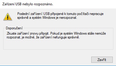

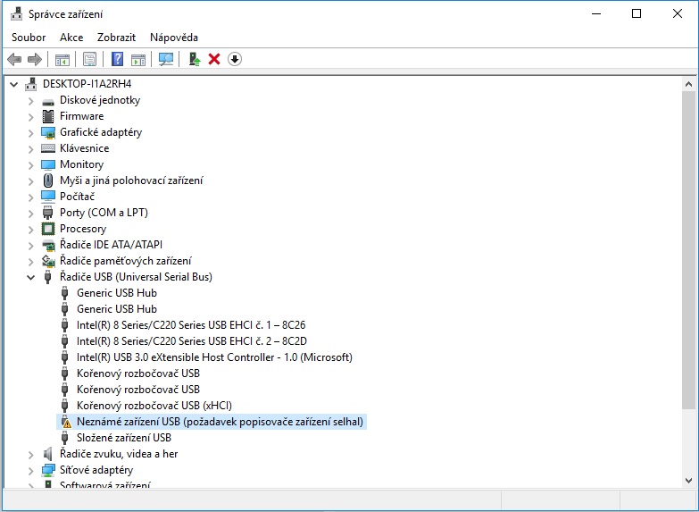

mám problém s připojením gamepadu do počítače. Po připojení do počítače se zařízení načte a napíše, že USB nebylo rozpoznáno. Po zjištění problému se mi ukáže Zařízení bylo zastaveno, protože oznámilo potíže. (Kód 43). A request for the USB device descriptor failed.
Zkoušel jsem hledat různě na internetu rady, ale žádná mi nepomohla. Mám k gamepadu nainstalované drivery. Zkoušel jsem odebírat zařízení, zakazovat, povolovat, aktualizovat atd. Viděl jsem nějaké řešení v úpravech v registrech, ale k tomu jsem se nějak nedobral, protože tomu moc nerozumím (video bylo k 32-bit, ja mám 64-bit, možná to bude ono).
Děkuji každému za radu, DrakeBlade.

Tyto ovladače mám odinstalovat a nainstalovat přímo na moji verzi systému jak?
Re: USB nebylo rozpoznáno (Kód 43)
1. Odinstaluješ stávající ovladače. Na webu výrobce gamepadu si najdeš aktuální ovladače pro svůj systém, včetně správné bitové verze (např. win7, 64bit).
2. Odinstaluješ ovladače. Připojíš gamepad, pravoklikneš na neznámé zařízení a zvolíš aktualizovat ovladač. Systém si pak ovladač zkusí najít sám.

Ano toto jsem už zkoušel, napsalo to: Systém Windows úspěšně aktualizoval software ovladače, ale stejně za 2 sec zase Zařízení USB nebylo rozpoznáno.
