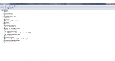

Zdravím. Na mém NTB Asus K53sv mi nefungují tlačítka na zesilování , vypínání , ztlumování zvuku ani vypínání či přepínání obrazovky
Jedná se o Fn+ F9,F10... klávesy
Notebook je přeinstalování/obnoven přes klávesu F9 při spouštění systému.. při prvním startu notebooku tlačítka normálně fungovali, po restartu však již nefungují... kde by mohl být problém ? nějaké ovladače nebo tak ?

To vypadá, že by mohly chybět nějaké ovladače. Dej sem screen ze správce zařízení.

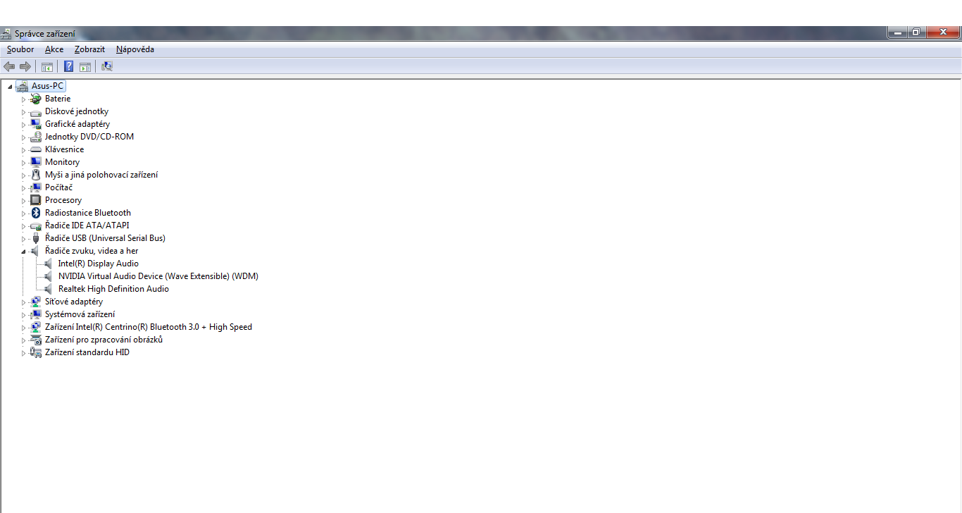

Re: Nefujngují tlačítka na zvuk +/-
Příspěvek od dpam »
Takto ? :)
Správně. Ale není tam vidět nic, co by chybělo. Zkus počkat, zda někoho jiného něco nenapadne.
