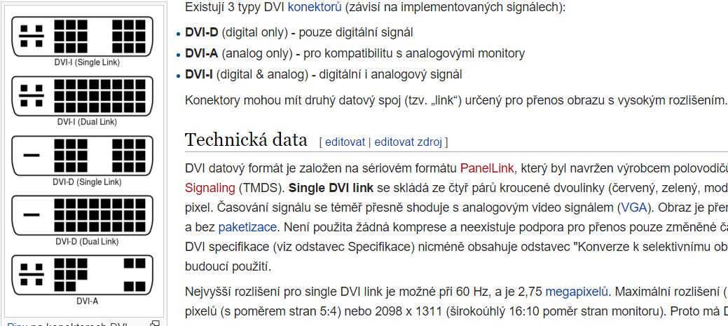

Který z DVI konektorů máš na kartě?
Re: Chybová hláška monitoru od LG
Na kartě mám dva DVI-I Dual Link.
a kablík má jaké piny ?
