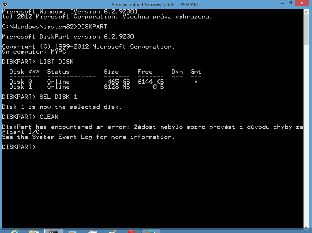

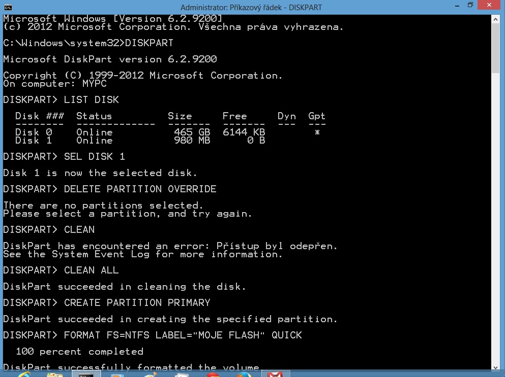

posílám v příloze obrázek příkazového řádku, který jsem zaznamenal po zadání příkazu CLEAN. - mb -

Tak pak ten flash disk asi není v naprostém pořádku. Co říká chybová událost v protokolu Systém?

To byla hláška před jeho opravou, kterou jsem popisoval. Teď zkouším na opravený disk opět zadat CLEAN a ozvu se. - mb -

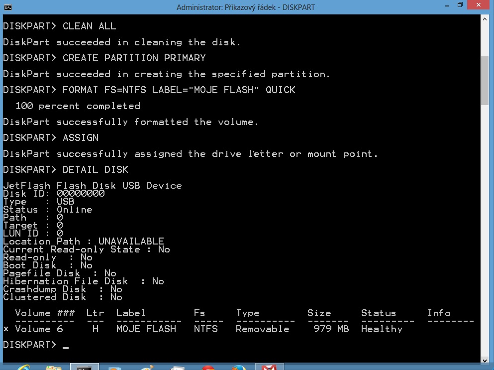

Zdá se, že po opravě je disk v pořádku. Jenom nevím, proč nereaguje na příkaz CLEAN a musí se zadat CLEAN ALL. - mb -

Tak to netuším. Může to být nějaká chyba v Diskpartu ve Win8.

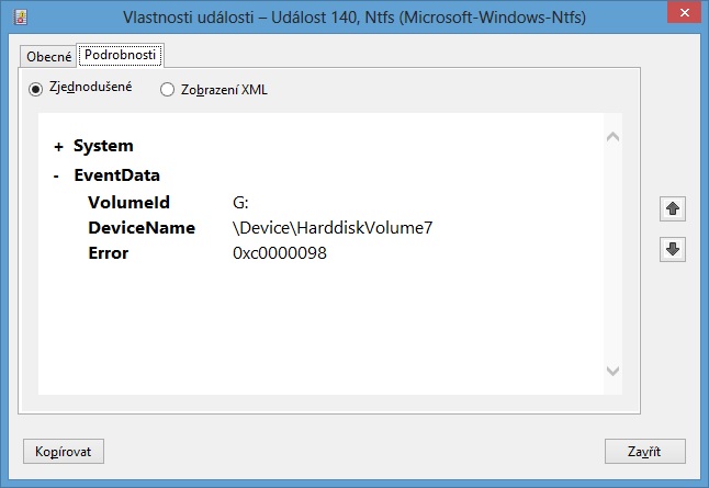

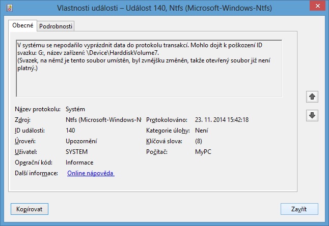

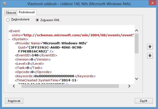

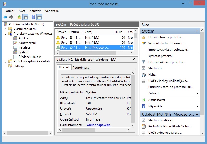

Podívej se v Prohlížeči událostí do protokolu Systém. Měly by tam být podrobnosti.

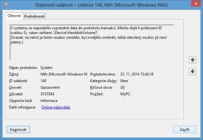

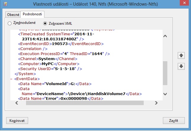

V prohlížeči událostí jsem našel jednu informaci, která by se mohla vztahovat k našemu případu.

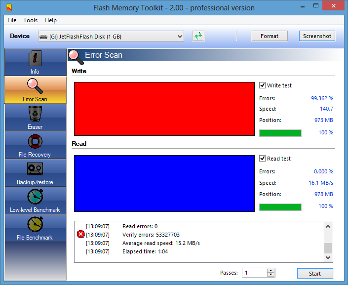

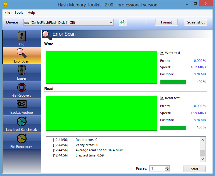

Zdá se, že nyní je flash disk už v pořádku. Jen ve formátu NTSF vykazuje chyby při zapisování. Čtení je dle testu ( v příloze) bez chyb.
Test disku s formátem FAT:
Test disku s formátem NTSF:
Při zapisování souboru na disk v průzkumníku se ale žádná chyba při zapisování souborů při NTSF neprojevuje.
Nicméně ponechávám na disku formát FAT.
