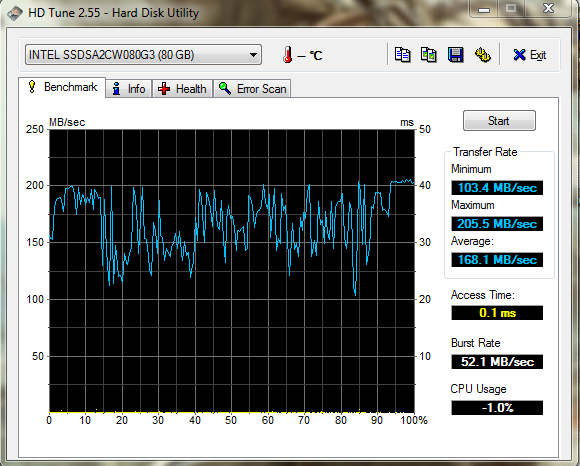

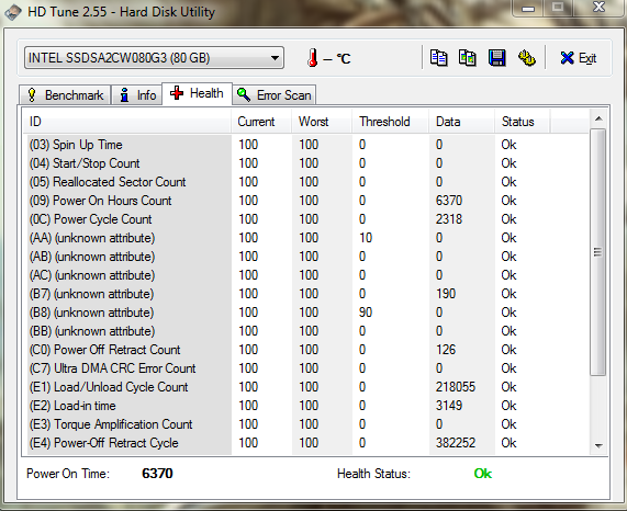

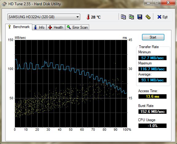

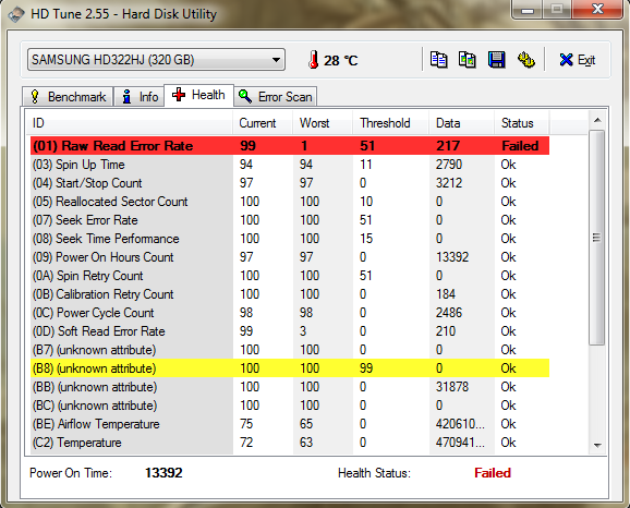

Také sem vložím screenshoty z testů na HDD, protože mám na něj podezření. A jak už jsem řekl, dělal jsem si i hodně testů. Teploty a tyhle věci by měly být v normálu.
Test v HD Tune:
Nenechte se zmást, mám dva disky.
Obrázky jako přílohy!
Asi bych se spíš zaměřil na šetření toho HW, protože na vir to nevypadá. Přes dobu, co jsem na PC nebyl by se tam asi těžko dostal. Já vím, že můj PC není zrovna nejnovější, ale mělo by na něm všechno šlapat celkem dobře. Ten druhý disk byl nasazen až o dlouho později než začalo celé to sekání, takže s tím to nespojujte. Z toho starého na ten nový jsem přesunul komplet Windows, protože je rychlejší a ten druhý obstarává hlavně místo.

Jestliže máš v PC, jenž tak vyvádí, ten disk samsung - viz obr., tak se nediv.
daumenix
Příspěvky: 25
Registrován: 29 zář 2014 16:12
Re: Ovladač zobrazení přestal pracovat a byl úspěšně obnoven
Příspěvek od daumenix »
Myslíš si, že by mohl být ten problém u něj? Taky jsem měl větší podezření na původní disk než na grafiku
