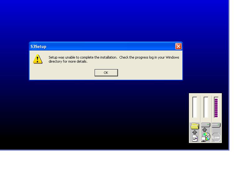

spatne nastaveny bios?..a co a kde v nem pls:/... jest eme napadla jedna vec a zkousel jsem to...kontroloval jsem ejstli mam instalovany VGA Driver na zakladovce... tak sem to zkousel z cd co bylo u mainbordu ale pri instalaci vga se me ukaze v pulce nejaky problem a nejde to instalovat dal viz priloha..mylsim ze by to mohl byt ten problem...ale jak to instalovat[/img]

Příspěvek od El Diablo »
Napiš co máš za MB a GK. BTW nemáš integrovanou GK?

MB... Shuttle MV42N...a GK nemam integrovanou.. ATI Radeon 9550 256 mb ... agp
Integrovanou grafárnu máš a nemáš... :lol:
+ Características Integradas :
Audio AC'97 Codec
Video S3© Pro Savag4 2D/3D hasta 32MB
Fax/Modem CNR 56Kbps V.90
Red LAN VT6103 10BaseT/100BaseTX Mbps Fast Ethernet
Ty se snažíš nainstalovat z CD k Mainboardu integrovanou GK která je tou neintegrovanou vyřazená z provozu! Proto ta chybová hláška! Musíš nainstalovat ovladače k tvé GK tj ATi catalyst http://www.stahuj.cz/ovladace/catalyst-control-center/

ahaaa..tak to sem opravdu nevedel ze tam mam integrovanou GK, ja myslel to musim nainstalovat ten AGP Driver pro to aby spravne fungovala neintegrovana GK...jinak to mam nainstalovany ovladace i aktualni verze....tak ted uz teda opravdu me nic nenapada...a co to nastaveni biosu jak ste rikal?

Nemáš v ovládacích panelech nějaký konflikt?

Příspěvek od Elusive »
Ověř si, že máš v BIOSu deaktivovanou tu integrovanou kartu. Pro ni každopádně žádný ovladače neinstaluj, pouze ovladače pro ATI.
Ještě mě napadla taková blbost, neber to osobně, ale někdy se prostě stane, máš monitor určitě připojenej k té ATIně?
