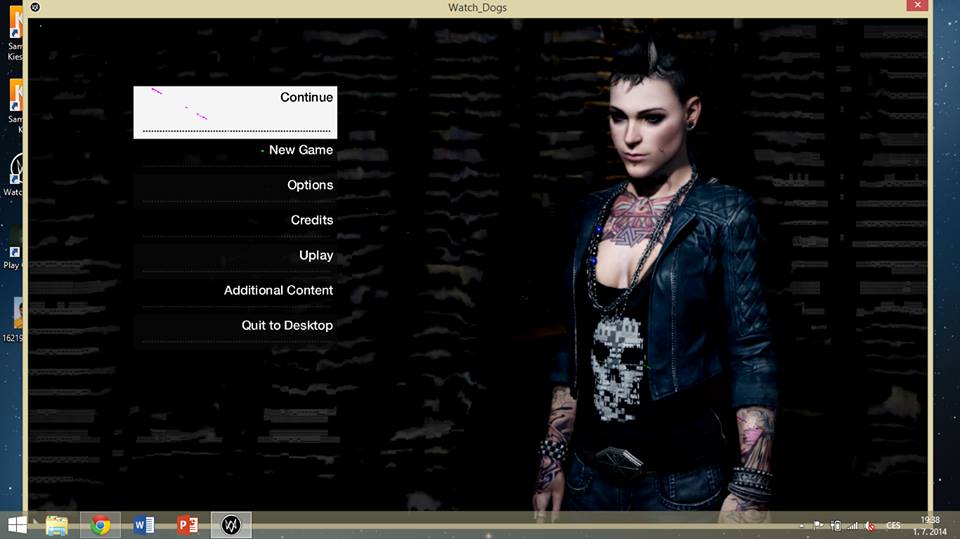

V lednu tohoto roku jsem měl problém s hardwarem na mém notebooku. Nechal jsem ho reklamovat a když mi přišel, bylo vše ok. Když jsem ale spustil hru (assassin's creed III), která mi na notu vždy v pohodě šla, objevily se mi přes obrazovku úhlopříčné barevné čáry a barevné fleky. Pak blikla černá obrazovka, hra spadla a note vyhodil zprávu: Ovladač zobrazení přestal pracovat a byl obnoven. Nainstaloval jsem po radě mého známého starší ovladač na mou grafiku (Nvidia GT 645m), nic nepomohlo. Hry jsem pak přestal hrát. Až teď jsem si pořídil novou hru, problém furt stejný... Spustil jsem hru znovu, tentokrát integrovanou grafikou Intel HD graphics 4000. Vše ok, ale hra se nedá moc hrát s takovou grafikou... Je slabá. Nevím si rady, myslím, že to bude znovu hardwarová chyba. Předem děkuji za rady (screenshot https://fbcdn-sphotos-h-a.akamaihd.net/ ... e04549f59a)

Obrázky se dávají sem, jako příloha.
Re: Nejdou hrát hry
Jaké jsou při hraní teploty? Ta grafika asi bude vadná.

Při hraní je teplota kolem 75 stupňů... A jéje :D :D

To samé se mi stalo, že se na monitoru ukazovaly šmouhy atd... bude to vadnou grafickou kartou. Hned jak jsem dal novou grafickou kartu tak vše běželo ok.

Zkus reklamaci znovu
