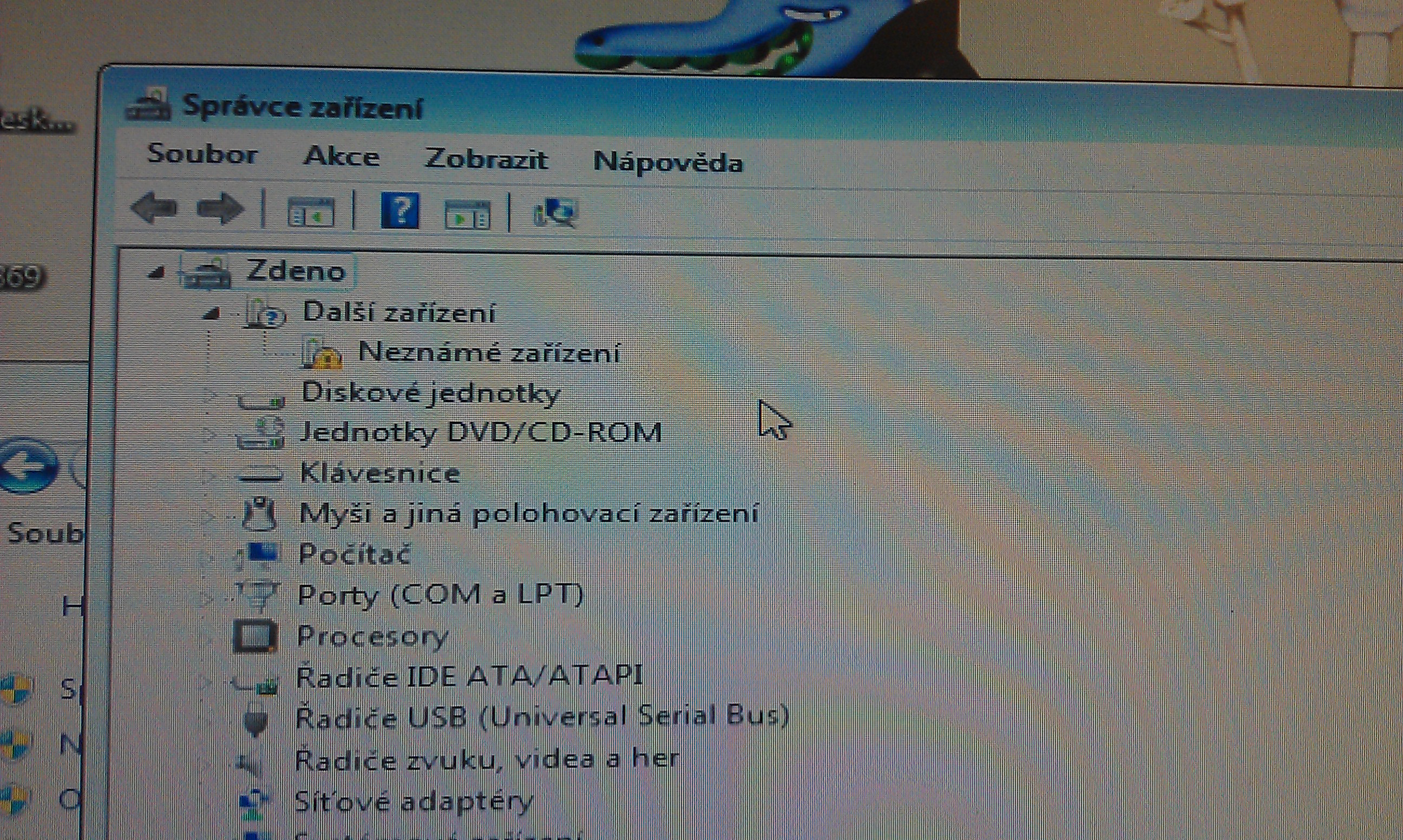

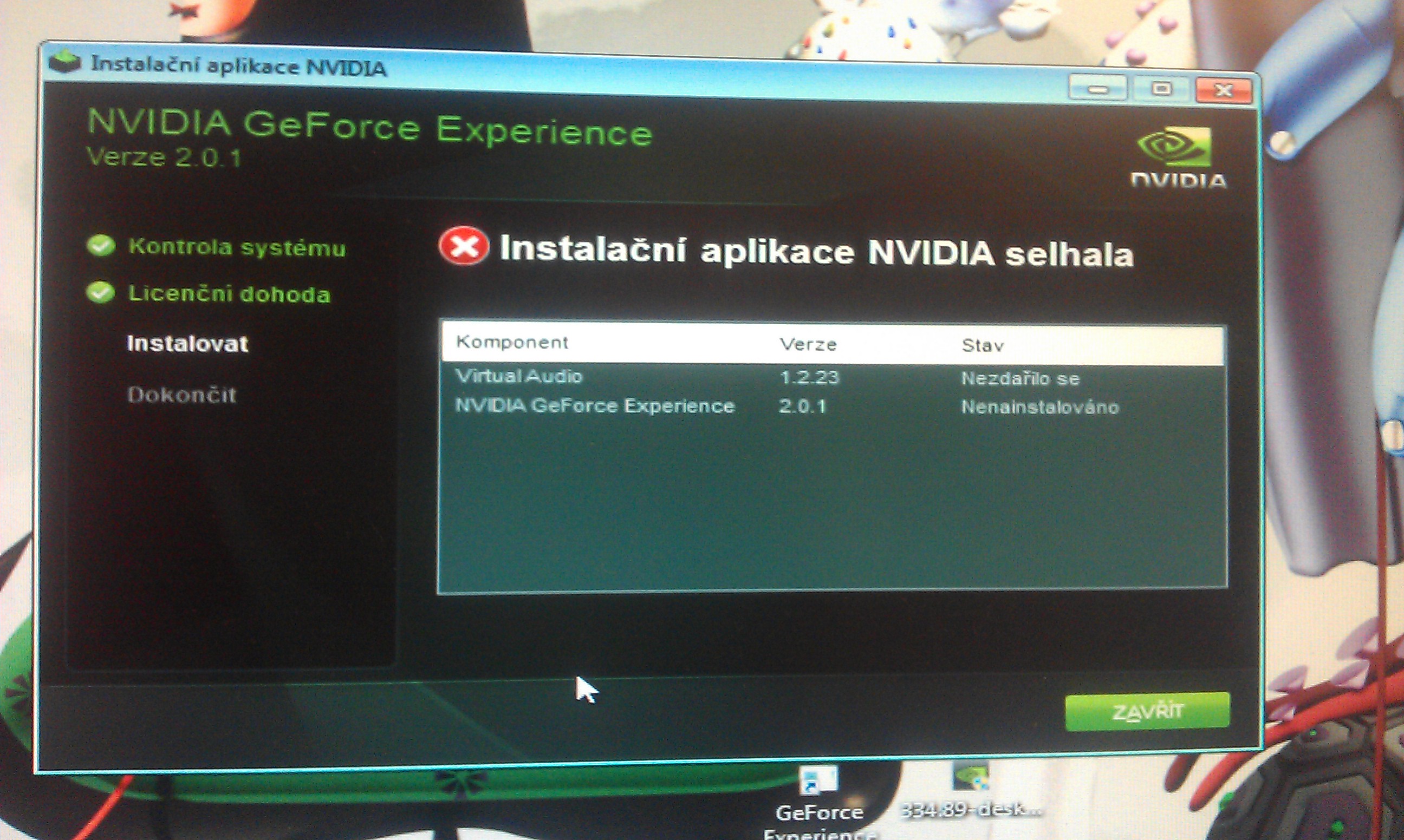

po nespěšné aktualizaci NVIDIA mi nejdou spustit hry a počítač ani nerozezná moji grafickou kartu (Geforce GTX 560). Přikládám fotku. Předem díky za odpověď.

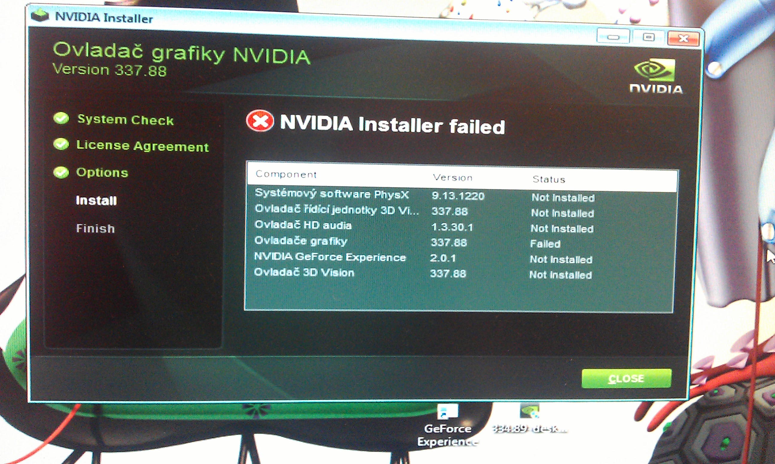

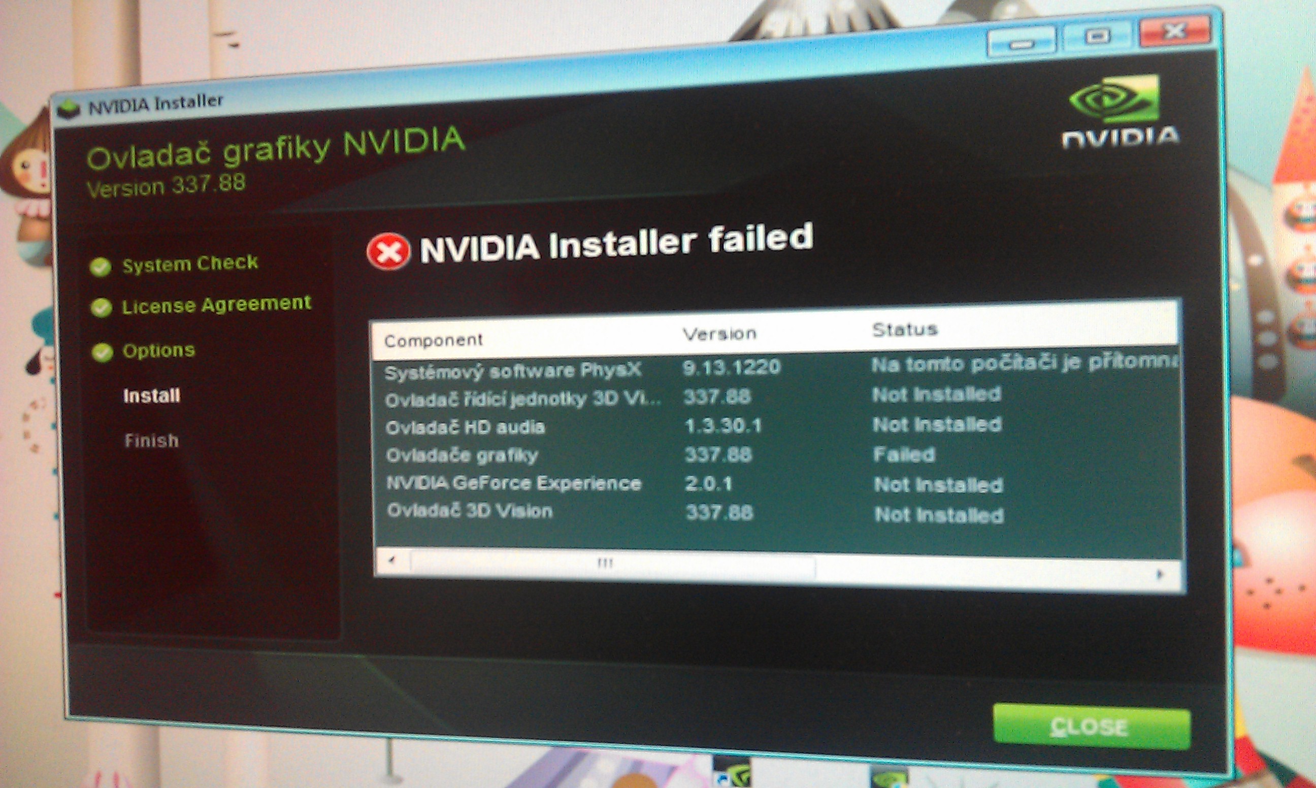

opět se to nezdařilo posílám fotky.

Špatně přeinstalováno nebo vyzkoušej starší ovladač jestli bude fungovat.http://www.nvidia.com/Download/Find.aspx?lang=en-us

zase jsem to zkusil odinstalovat a nainstalovat znovu, akorát vše ve starší verzi (ovladač 335.23) a ukazuje to furt ty samé chyby... nevím co dělám špatně...

ve správci zařízení není uvedena moje karta. Není hlavní problém v tomto?

Ovladač ti kartu nezlikviduje.Podívej se jestli je dobře usazená.Můžeš jí vyzkoušet i v jiném pc jestli je funkční a zbytek je jen ve správné instalaci ovladače.Instalace trvá cca.20min..
