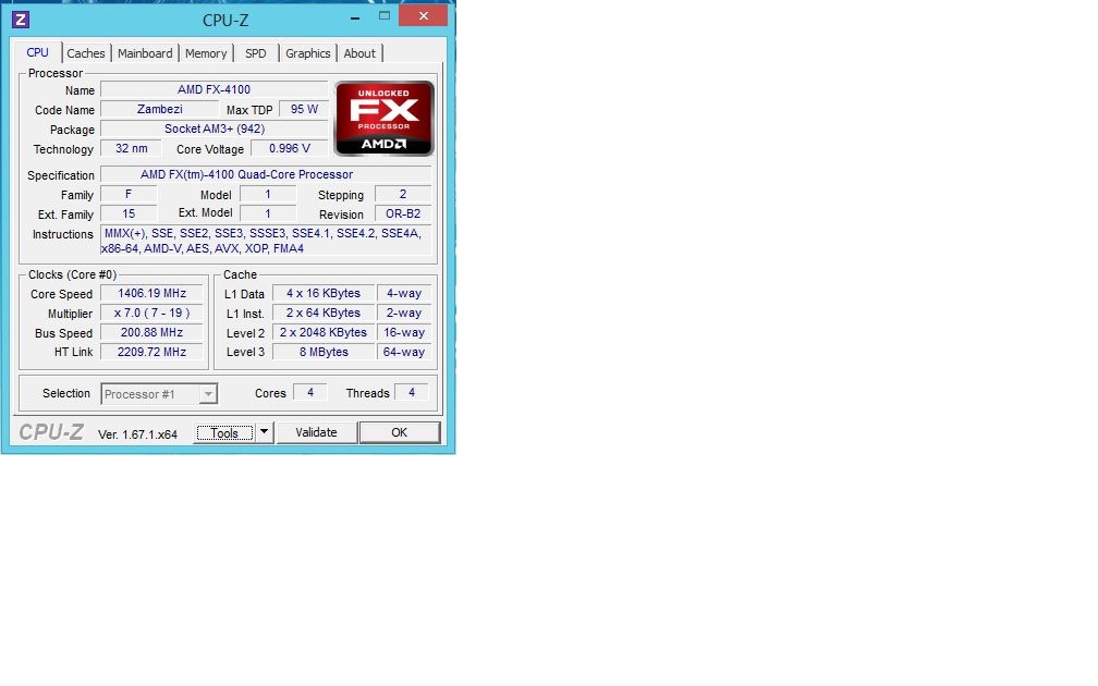

nemáš třeba podtaktovaný procesor? jede při hře naplno (3,6GHz nebo 3,8GHz).
podobná věc se řešila u CPU od Intelu, CPU běžel místo 3,6GHz na 1,8GHz nebo kolik, už si to přesně nepamatuji.
Ještě mi napadá, když nehraješ je CPU také vytížené na 100% nebo na kolik?

Osobně používám CPU-Z. stáhni ho a udělej screen.

Problém byl už dávno předtím. Prakticky od doby co PC mám. V červenci kupuji nový PC a AMD nechci už nikdy vidět je hrozný shit. Chci ale aby to do té déby alespoň nějak fungovalo. Screen sem zachvíli hodím.
--- Doplnění předchozího příspěvku (11 Úno 2014 11:07) ---
JE to v pořádku?
Tady je ten screen
Tady je ten screen
