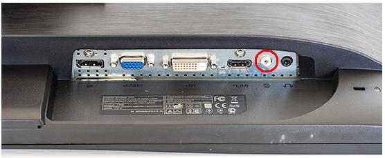

Ahojte, mám monitor AOC g2460Pqu - LED monitor 24" 144 Hz s vestavěnými reproduktory, reproduktory fungují pouze když je monitor připojený přes kabel HDMI, ale obnovovací frekvence je pouze 60 Hz. Pokud ho připojím přes kabel DVI pak je frekvence 144 Hz, ale reproduktory nefungují. Monitor jsem kupoval právě kvůli obnovovací frekvenci 144 Hz a odezvě 1ms. Monitor má vstupy pro konektory: D-SUB, DVI-D, HDMI, DISPLAY PORT.
Pomohlo by např. připojení přes kabel Display Port? Ale nechci ztratit frekv. 144 Hz. ??? Děkuji za odpovědi.

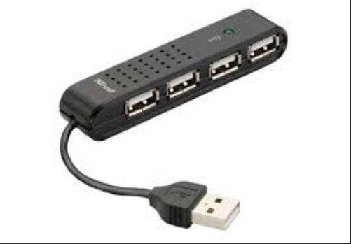

Ještě nefungují usb vstupy na monitoru, je to také ovlivněno volbou kabelu,kterým je monitor připojen? Funguje pouze usb konektor pro dobíjení telefonu...

DVI kabel nepřenáší zvuk, v případě jeho použití musíš zvuk připojit klasicky přes 3,5 jack, který by měl na Tvém monitoru být. Je to nejspíše tenhle
Dále: monitor obsahuje tzv USB hub, jinak tzv USB rozbočovač/slučovač (jak je komu libo), tedy toto
Myslím, že k tomu není již co dodat co se týká funkce těch USB na monitoru.

Děkuji za radu, díky tobě můj problém vyřešen. Obdivuji lidi co ochotně pomohou jiným a tomuto foru velkou jedničku s hvězdičkou, vždy mi tu pomohli. Pěkný den
