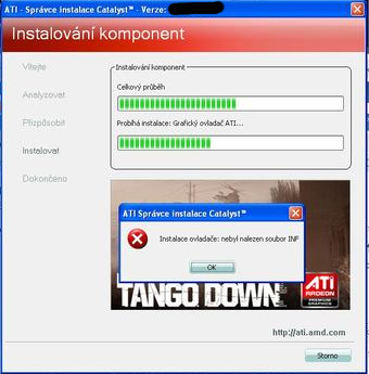

Chvíli jsem hledal řešení na netu a došel jsem k závěru, že musím nejdřív aktualizovat ovladače na grafickou kartu. No, a tady je kámen úrazu. Kdykoli totiž zkouším aktualizovat svoje drivery na AMD Radeon HD6850 -samozřejmě z oficiálních AMD stránek- přes jejich instalátor, tak ve fázi, kdy dojde k samotné instalaci toho driveru mi to vyhodí chybu: Nelze najít soubor INF.
Takže to tu nejdůležitější část přeskočí a nainstaluje mi jen a pouze ty věci okolo, jako je directX, net framework atd.

Přikládám obrázek onoho aktualizování přes oficiální Catalyst, začernil jsem verzi, protože tento screenshot jsem nepořídil já a verzi mám jinou, tak aby to nemátlo. Ale problém mi to děla naprosto stejný (zkoušel jsem mimochodem i v oné fázi, kdy jsem byl v "režimu" 800x600 a pokoušel se přes Správce zařízení aktualizovat driver automaticky - a se stejným výsledkem.)

Přikládám aktuální screenshot z nynějšího pokusu o instalaci. (nedávám do přílohy, jelikož jsou ty screeny příliš velké.)
http://img199.imageshack.us/img199/536/0il6.jpg
A tady protokol instalace o chybách.
http://img38.imageshack.us/img38/6268/2ymg.png
Díky za pomoc a za ochotu pomáhat.

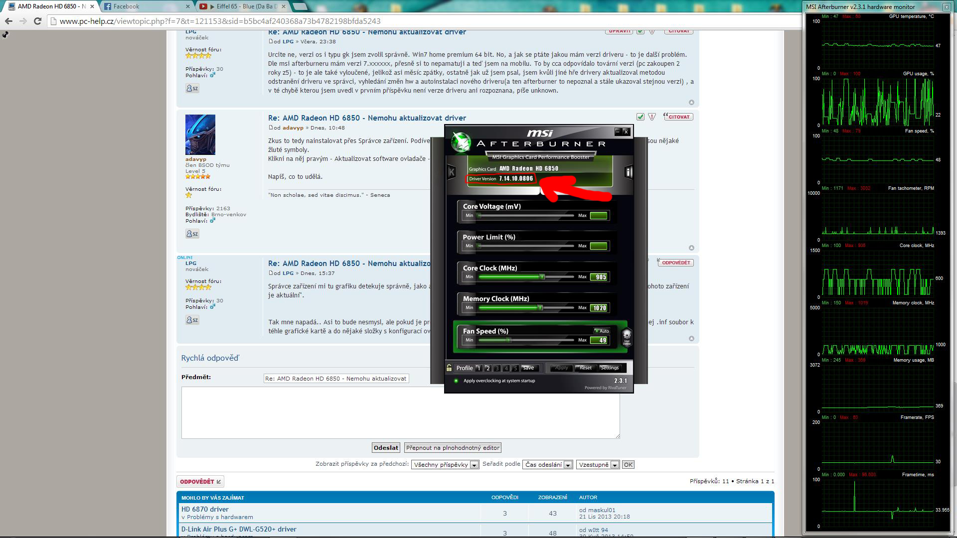

Urcite ne, verzi os i typu gk jsem zvolil správně. Win7 home premium 64 bit. No, a jak se ptáte jakou mám verzi driveru - to je další problém. Dle msi afterburneru mám verzi 7.xxxxxx, přesně si to nepamatuji a teď jsem na mobilu. To by cca odpovídalo tovární verzi (pc zakoupen 2 roky z5) - to je ale také vyloučené, jelikož asi měsíc zpátky, ostatně jak už jsem psal, jsem kvůli jiné hře drivery aktualizoval metodou odstranění driveru ve správci, vyhledání změn hw a autoinstalaci nového driveru(a ten afterburner to nepoznal a stále ukazoval stejnou verzi) , a v té chybě kterou jsem uvedl v prvním příspěvku není verze driveru ani rozpoznana, píše unknown.

--- Doplnění předchozího příspěvku (24 Lis 2013 20:57) ---
Přikládám screen MSI Afterburneru kterej GK taky rozpoznává správně, jen driver mám podle něj extrémně starý.
