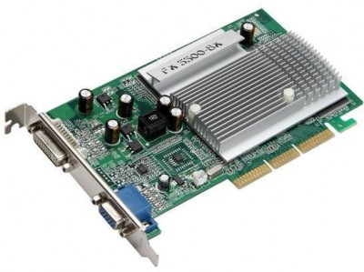

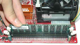

Grafická karta je zastrčená do základní desky (to je ten větší obrázek v příloze) a RAM paměti jsou takové ty úzké dlouhé placky
viz. příloha. Zkus také zapnout počítač jen s jednou RAM pamětí, a poté jen s tou druhou.
