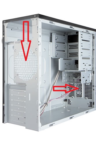

Re: CPU teplota - je to v pořádku?
A co bys taky čekal v mini ATX skříni bez jakékoliv perforace ? Ta skříň je pro tu sestavu naprosto nevhodná.To ani nechci vidět teploty disku
Pokud nemáš v case přední ventilátor a vzadu taky,tak si koleduješ o problém.Teploty jsou dost vysoké.Dej to proboha do normální case.
A nebo alspoň vzadu vylom ze dvě záslepky a dej ventilátory tam jak jsem nakreslil šipky.Ten ve předu má nasávat vzduch do case a ten vzadu vyfukovat.
Case otevřít můžu, a nedávno jsem měnil zdroj asi měsíc zpátky a čistil jsem vnitřek takže si myslím že tohle je v pohodě. Tak já za to nemůžu že jsem si koupil sestavu s tímhle typem case :-). A mám zadní i přední ventilátor.

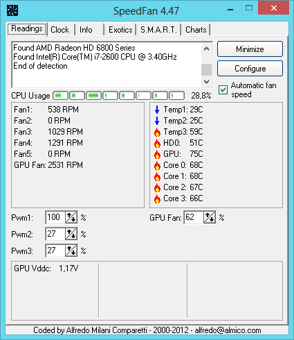

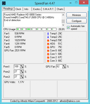

Jako mít na harddisku 51°C tak to už je na hraně životnosti.Ventilátory se ti točí stejně nějak pomalu.Minimálně ten na CPU by měl točit při těch teplotách více.Ta AKASA točí přes 2000ot/min -to by muselo uchladit s přehledem.Nevím proč sis snížil rychlosti ventilátorů,když se ti to přehřívá.Dej to normálně na 100% všechno.

Ja nic nesnizoval. Vsechno je tam nastaveno implicitne a jedine cemu jsem zvysoval otacky byly fan na grafice
--- Doplnění předchozího příspěvku (05 Úno 2013 22:10) ---
Já prostě když program spustím tak mám u Pwm2 a Pwm3 nastaveno 27% proč se to nemění v závislosti na teplotách, nevím.
Tak zruš volbu Automatic Fan speed a nastav všude místo 25% těch 100% .Podle mne je totiž FAN 1 s 538 otáčkama zrovna ten procesorový chladič.Ten musí točit minimálně 1200 otáček.
Zrušil jsem a u těch Pwm jsem dal vše na 100% ale otáčky se nezvedly. Mám tady ještě Everest. Nedá se to nastavit v něm?

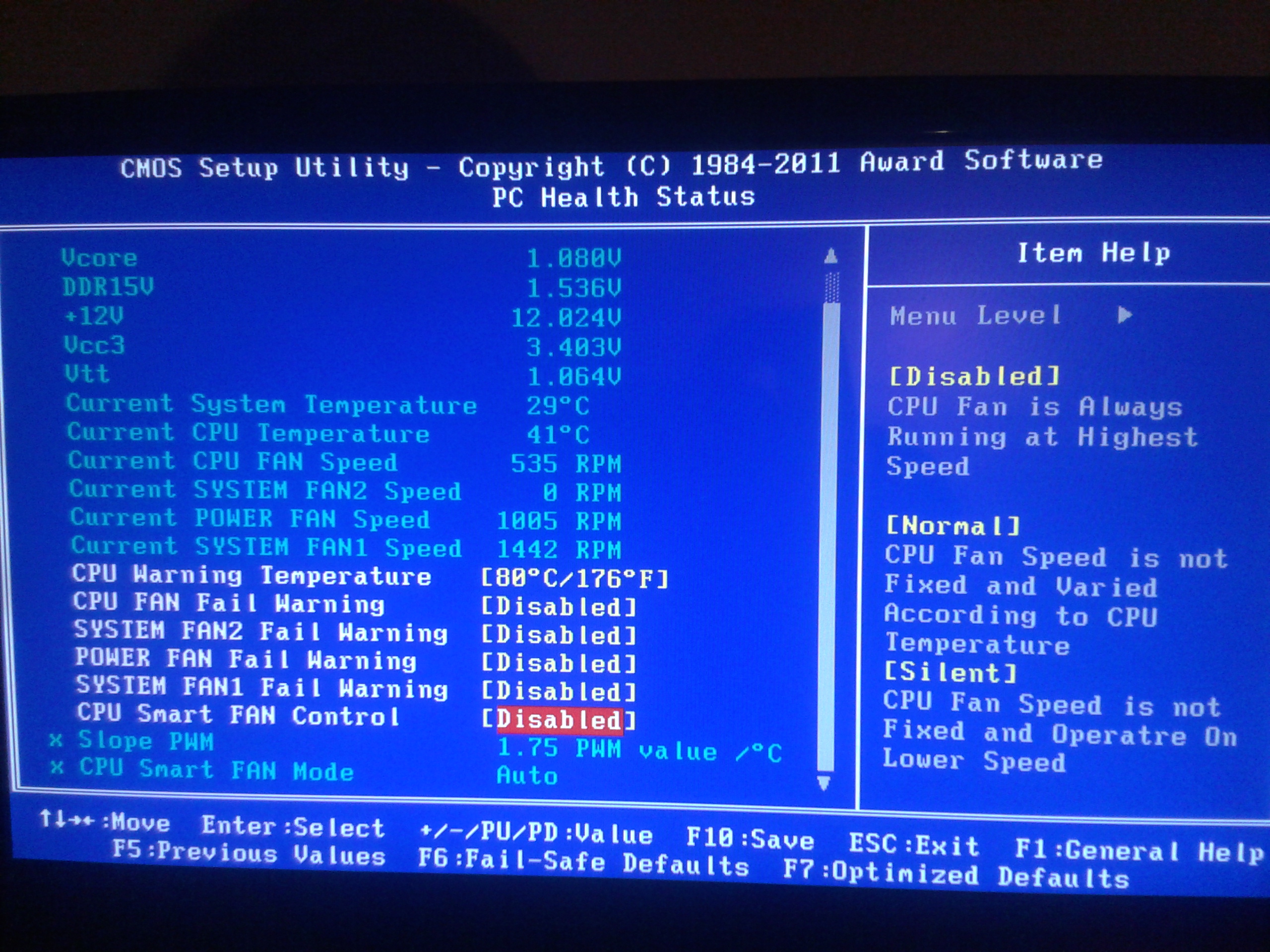

80°C na tomhle CPU ? Hmm, tak to bude brzo KO ....
A jak máš regulaci nastavenou v BIOSu ? Musíš tam mít na FANech AUTO, jinak není možné, aby to točilo při 68°C 538 otáček ....
--- Doplnění předchozího příspěvku (05 Úno 2013 22:24) ---
Musíš to nastavit v BIOSu !
No!!! Nastavil jsem disabled resetnul PC a větrák se rozjel jak démon
. Kolem 2500rpm. Ale nastavil jsem zpět normal a už je to zas na 530rpm. Tak nevím teda.
V biosu dej u položky CPU Smart FAN Control volbu ENABLED.To znamená povolit.
Tam není enabled. Pouze to, co vidíte v pravé části. Funkci disabled snad popisovat nemusím a radši než aby mi jel větrák na 100% a hučel jak já nevím co tak si nezahraju Far Cry
