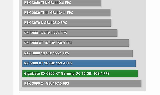

Každopádně mně hlavně přijde ta RX 6900 XT hodně nevýhodná. Pokud je její doporučená cena 999 dolarů a doporučená cena RTX 3080 je 699 dolarů, tak ten výkon tomu naprosto neodpovídá.
Na GPU Check naměřili ve výkonu mnohem menší rozdíly, ve 4K méně než 1 %.
Max naměřená teplota u 3080 byla 79 stupňů, u 6900 XT 80 stupňů.
https://www.gpucheck.com/compare/amd-ra ... -rtx-3080/

Hodně záleží na metodice testování a her, ale v průměru by měla být ve 4K RX 6900 XT o něco výkonnější než RTX 3080 a slabší než 3090, prostě někde mezi. No ale ve QHD je výkon RX 6900 XT už tak nastejno s RTX 3090 a už je znatelně výkonnější než 3080.

pokud jsou 3-4 % v průměru ve 1440p výrazné, potom ano ...

Na úrovni RTX 3080 je ve QHD spíš přesně RX 6800 XT.
https://youtu.be/dAtsqtYIF5U
Oproti původnímu krátkému testu jim vyšla trochu líp RX 6800 XT https://youtu.be/ZtxrrrkkTjc, v tom rozsáhlejším ten náskok pár % RTX 3080 stáhla, takže kdyby ten test se vzorkem 30 her udělali i v případě RX 6900 XT vs RTX 3090, vyšlo by to nejspíš opět hodně podobně podle těch výsledků z původního testu na RX 6900 XT. V grafu by byla RX 6900 XT pak na místě RTX 3090.
TPU má míň her, navíc má pro něj nižší vypovídající hodnotu, když místo Ryzenu 5900X používají i9 10900K, která může místama v některých hrách být výraznou brzdou.
https://youtu.be/UAPrKImEIVA

no jistě, že používají 10900k, protože v jakémkoliv rozlišení nemá žádnou konkurenci a třeba 5900x se často pohybuje spíše ve středu tabulky ... řešíme, protože to souvisí, třeba to dá něco dalším, co čtou a že jich není málo ...

No Ryzen akorát v průměru vyjde v méně hrách jako rychlejší, jenže ty rozdíly kde má nižší výkon jsou tak nízké, že to stejně ani nejde poznat, v těch pár her kde má navrch je aspoň nějaký citelnější rozdíl, že to pak v průměrných FPS i tak dorovná i přes jejich menší počet, kdy si to urval pro sebe, takže když už jde něco poznat, je to většinou ve prospěch Ryzenu.Podle mě je to tak lepší, ty výsledky si chce prohlédnout i zvlášť, Intel ve spoustě her to dohání doslova po pár %, což v praxi stejně nemáš nejmenší šanci poznat bez měření, může to být klidně i chyba měření, proto každý, kdo vyzkoušel Ryzen a přecházel třeba i z té i9 10900K řekne, že pocitově je AMD prostě jinde s tím výkonem, protože pak přijde pár her opravdu náročných na CPU a Intel najednou úplně odpadává - podobný efekt jako když použiješ na Radeonu 4K - u toho asi přestane zas stíhat ta Infinity Cache a ta pidi sběrnice to už nepodrží a výkon jde do kytek, dokud se ale nenarazí na jejich handicap, tak se taky drží dobře.
