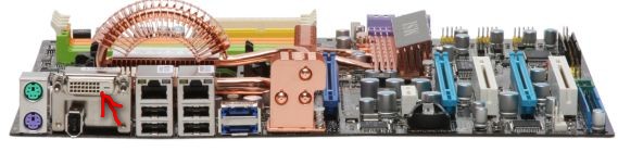

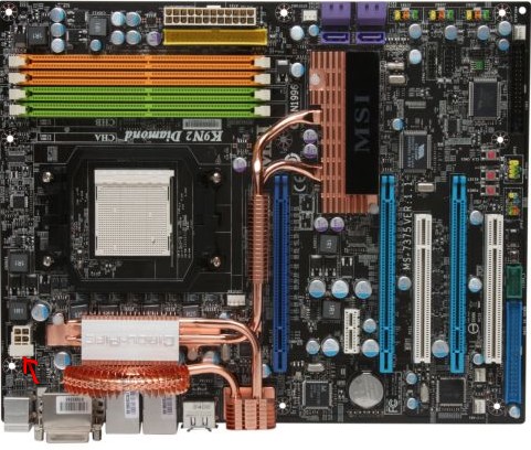

deska obsahuje jen DVI konektor tak by bylo dobré kdyby jsi napsal jak to máš propojeno s monitorem a jaký výstup má monitor.
K desce je mám dojem dodávána redukce z DVI na HDmi.Pokud máš monitor jen s D-Sub budeš muset použít redukci D-Sub - DVI.

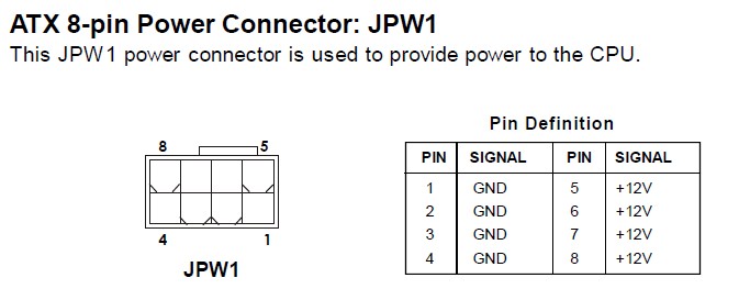

To pomocné napájení procesoru zapoj jak ti píšu u obrázků.

no jo ale kdys tam ten 4 pinovej napojim tak mi diodi na desce jenom probliknou a deska nedela nic

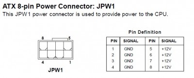

podle manualu když zapojíš všech 8 pinů tak by to mělo bez problému chodit....asi máš někde něco špatně zapojeno.

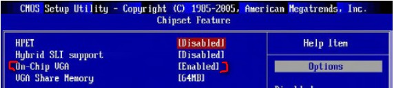

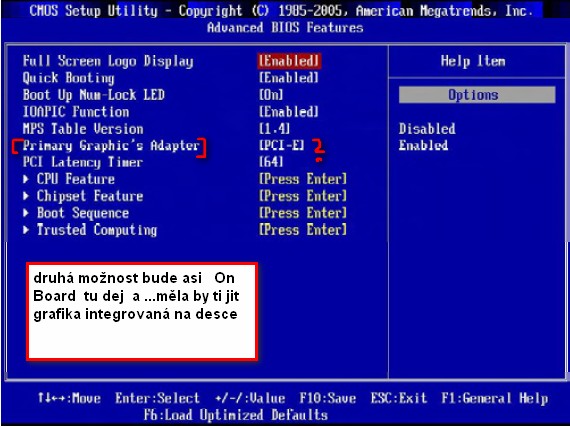

zkontroluj v Biosu nastveni integrované grafiky viz Bios. manuál k desce doufám máš.

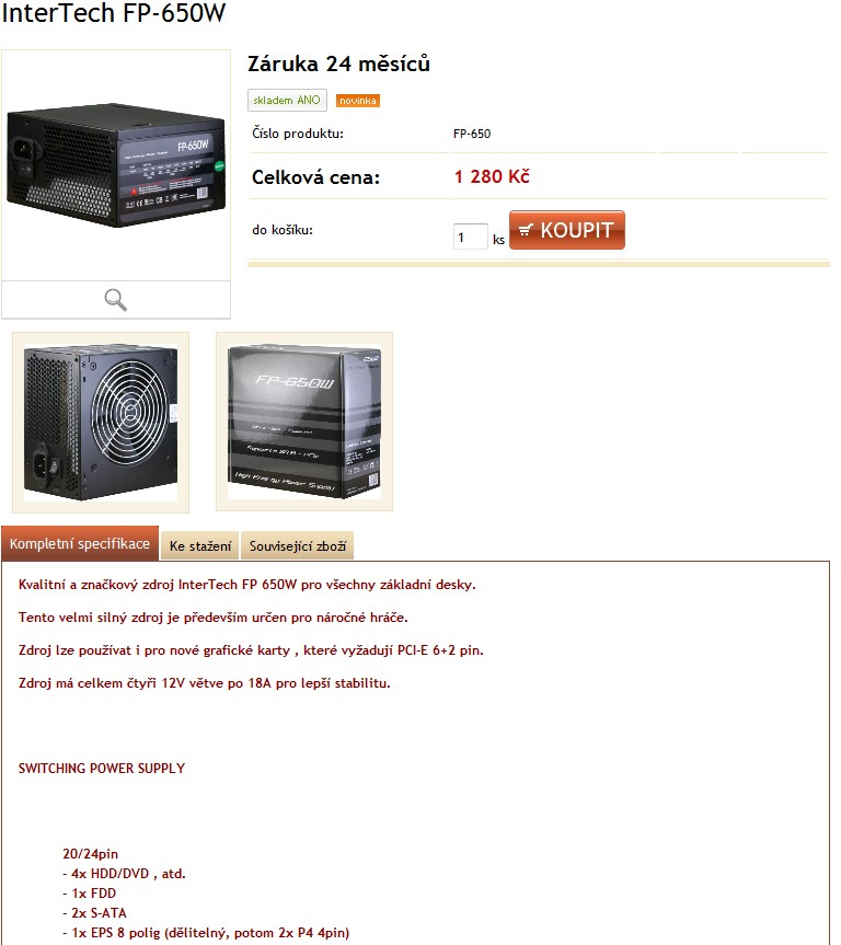

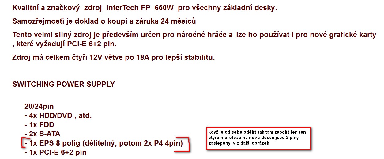

vymeň zdroj je to na 90% ním
vysvětlení: když ten 8pin nezapojíš není takovej nárok na zdroj, ale procesor nemá dostatek šťávy aby naběh a proto se jen roztočí ventilátory, když zapojíš 8pin tak je to na zdroj už příliš a +12V je přetíženy a zdroj vypne
ponaučení: nešetřit na zdrojích a kupovat pořádný
cicero
Příspěvky: 939
Registrován: 15 bře 2008 12:42
Re: Nejde Deska
Příspěvek od cicero »
tenhle jeho zdroj by to měl teda v poho utáhnout
