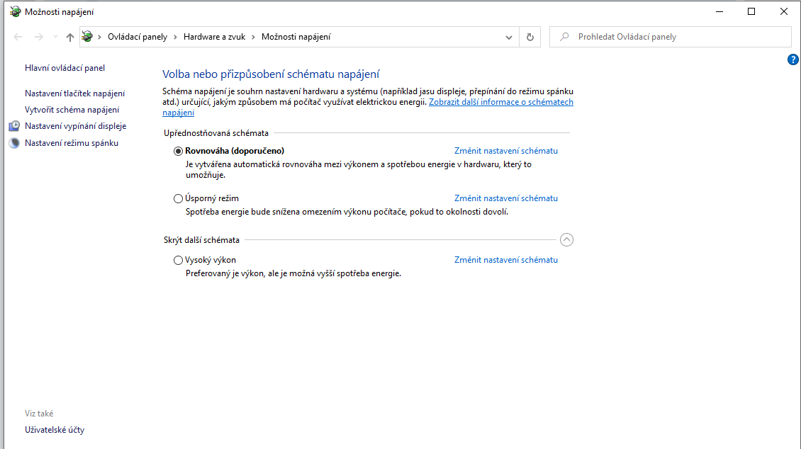

Ty takty mám udělat jak? Ryzen Balanced jsem nenašel každopádně procesor mám nastavený na těch minimálních 5% a maximálních 100% a systém napájení (režim) mám zvolený Balanced. Zašlu sem foto:
Dodatečně přidáno po 1 minutě 47 vteřinách:
Jinak GPU teď boostovala víc než předtím, co jsem zvedl ty větráky tak GPU boostuje 1980 Mhz, snad se nic nedojebe :-D Moc tomu nerozumím, ale teplota byla max 72°C při nějakých 1980Mhz a to píšou na recenzích na GPU a na prodejních parametrech 1815Mhz.. Jinak to jsem tam nedal ručně to si udělalo samo, dal jsem boost ať se nastavuje sám. Po zvýšení těch větráků v bedně se zlepšili FPS o cca 30fps a teplota se mírně snížila na těch 72°C max.
Dodatečně přidáno po 3 minutách 36 vteřinách:
Pořád si drží při klidu 3.5 - 3.6 Ghz všech 16 vláken a jakmile na cokoliv kliknu nebo něco na ploše otevřu hned boostne všechny na 4,4Ghz
