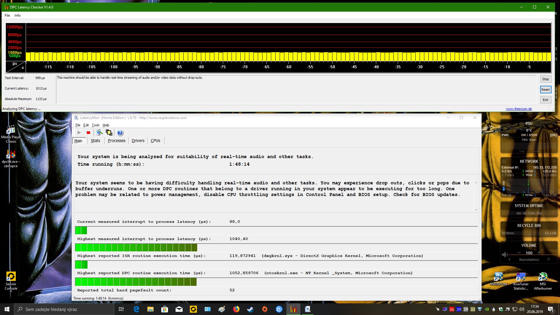

Neinštalujem Intel Rapid Storage Technology.Aktualizoval som Realtek, tak to stúplo ale ,ak som potom aktualizoval aj SATA ovládač, tak sa to ukľudnilo.Bežalo mi to možno 5-10 min.Skúšal som to na doske Asus H87-PRO a 8GB ram.Zhodný socket 1150 a aj výrobca ponúka na stránke SATA-AHCI ovládač 14.5.0.1081.Posledna verzia z rady 14 je AHCI 14.8.18.1060.Viem , že som na doske skúšal aj verzie z rady 15 a 16.Dokonca aj 5 a 6.Z verzie 17 som mal teraz poslednú verziu a to 17.2.6.1027.Môžem sa k tomu potom ešte vrátiť a skúšať len tak zo zvedavosti.Realtek som mal verziu Realtek 6.0.8720.1.
Ak chceš skúšať tak môžeš.Pozri si svoj screen a upozornenie:

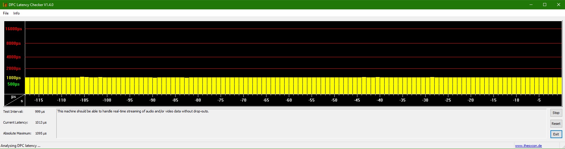

Ale mě právě nejvíc štvalo to lupání. Jsem rád, že jsem přišel na to, že bez momentum cache to nelupe, tak ho prostě nebudu zapínat, ovladače dám jen ty co být musí a užívám si muziky a videí bez prskanců. To upozornění o kterým píšeš, to je když se ti zvedne latence přes asi 2000, tak je to stále stejné - prostě je "nekde" problém. Teď jsem DPC měl puštěný asi půl hodiny a jsem v pohodě, jen by to mohlo být zelený, to by bylo ještě lepší:

Ak zapne režim Momentum cache, tak podľa CrystalDiskMark aj tento režim beží bez problémov.Ak sa pozrie na stránku DPC Latency Checker,tak tento program má podporu pre :
DPC Latency Checker for Windows 7, Windows 7 x64, Windows Vista, Windows Vista x64, Windows Server 2003, Windows Server 2003 x64, Windows XP, Windows XP x64, Windows 2000
Windows 10 nie je spomenutý.
Skús program LatencyMon, ktorý má aj podporu Win10, aké budú výsledky, čo označí za chybu.

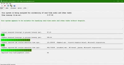

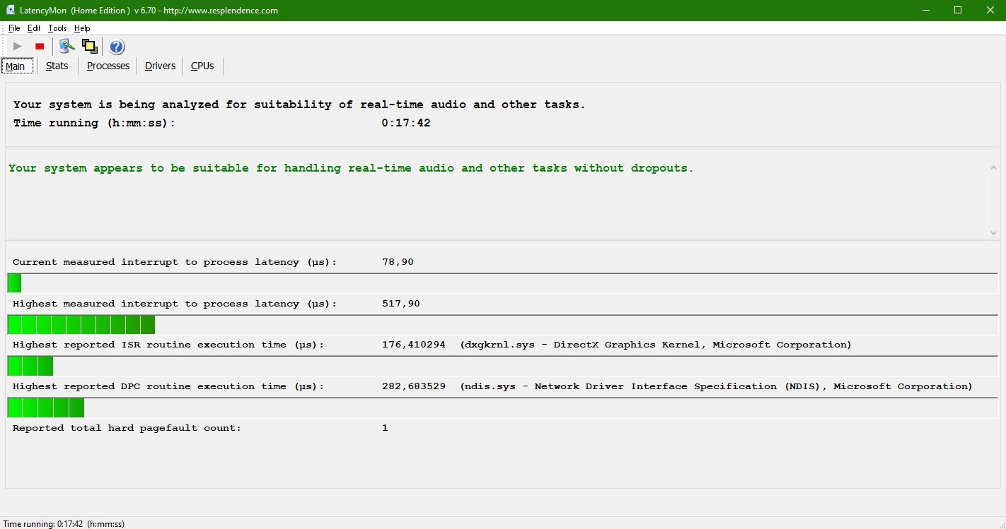

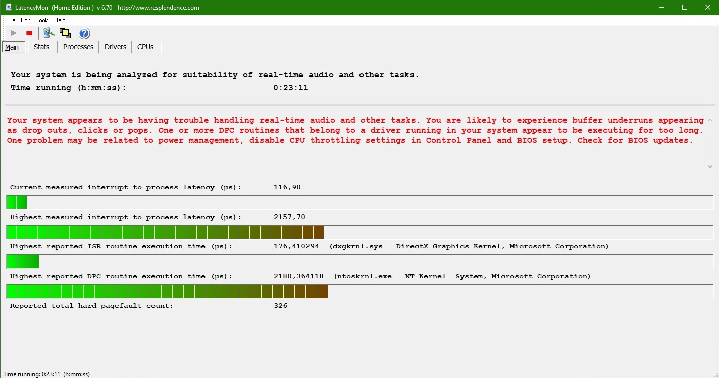

basstomas píše:Vždy jsem měl zapnutej DPC Latency nebo LatencyMon a kontroloval. Teď mi nic nelupe, paráda. Jen se ptám, proč se to zhorší, když použiji funkci momentum cache od Crucial softwaru?
RIKI, o LatencyMon vím, psal jsem o něm, taky ho používám na testy. Zrovna teď koukám na film, tak jsem ho na pozadí zapnul a zde jsou dva výsledky, cca po 15 a po 25 minutách. (nemám zapnutý momentum cache)
Výsledek asi tak hroznej není, alespoň ve zvuku nic neslyším - jak jsem psal, užívám si zvuk bez rušení, bez lupání.
Co přesně prosím tě udělám tím příkazem bcdedit?
A z testů ty dva problémové procesy nebo ovladače?
dxgkrnl.sys a ntoskrnl.exe - víš co to je? To se mi tam ukazuje i po 40 minutách.

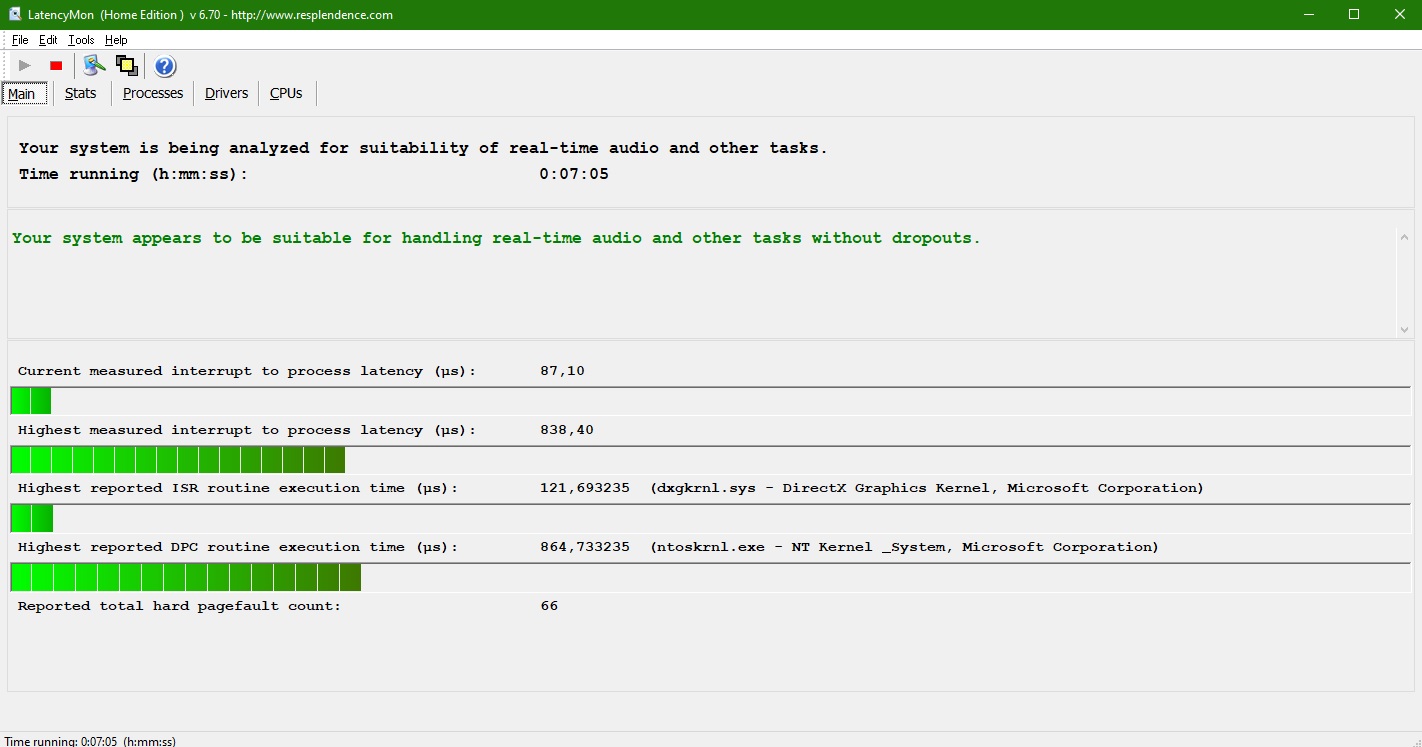

Příkaz bcdedit jsem spustil, po restaru kontrola - píše to, že "disabledynamictick - yes". V DPC se zatím nezelená a LatencyMon je to docela lepší, řekl bych:

Zapnul jsem momentum cache. Koukal chvíli na youtube - pár klípků - přitom jsem zaslechl dva lupance ve zvuku. Měl jsem zapnuté oba testy a DPC zaznamenal dva vyskoké 36 000. Potom jsem to zresetoval a šel si schrupnout a zde je screen:
bcdedit? To pomohlo? Znamená to tedy, že problém s RAM nebo s SSD žádný nemám? Stačilo jen zakázat "dynamictick" ve windows? A pro laika - co jsem to vlastně zakázal?
Teď to tedy budu sledovat, kdyby začlo něco červenat či lupat ve zvuku, dám vědět. Děkuji ;)

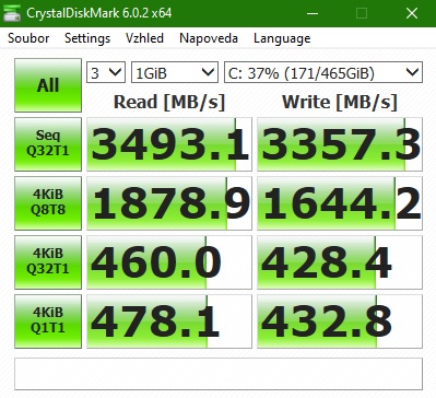

Ak si pozrieš screen ,čo som dal z CrystalDiskMark SSD MX300 a zapnutou funkciou momentum cache, tak máš lepšie výsledky.Určite nemaš problém s Ram alebo diskom,keď máš zapnuté momentum cache.To že Ti lupne zvuk, tak neviem , akú verziu Realtek máš nainštalovanú, ak si vôbec nejakú inštaloval a nenechal na Win10.Skúsil by som aktualizovať ovládač, ak sa tie lupnutia budú opakovať.Nie každému vraj pomôže použiť príkaz disabledynamictick.Čo to je ,máš v tom odkaze vyššie.Vlastne si zakázal určité šetrenie.Presne tak, ako keď náš nastavené v Možnostiach napájania nastavený plán šetrenia.Doporučuje sa mať vysoký výkon.Ale to som neskúšal.
Môžeš si pozrieť túto stránku https://appuals.com/fix-high-dpc-latency-on-windows-10/ale okrem ovládača realtek ,kvôli tým lupom,by som to nechal tak.
