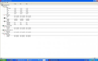

Nepíšeš jestli je to v klidu, anebo po nějaké době hraní. Teploty nejsou nijak závratné, ale počkej na někoho kdo má dvoujádro.

aha,srry :/
Tyhle teploty byli když jsem měl pouze zapnutou operu.Bez her..
Tady je screen:zapnutá hra,opera(skype)

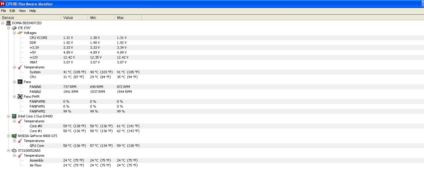

Zdá se mi to nebo se ty teploty ještě zvýšily?:))
Kolik jsi dával ty pasty?
Stačí tenká vrstva... jejím úkolem je zaplnit mikrodíry na chladiči a procíku, takže pokud jí tam je víc než 1-2mm,... sundat chladič, přepastovat co nejslabší vrstvou a hodit novej screen z HW monitoru

pastu jsem dával dobře.Díval jsem se na nějaký návody.Dávalo se přesně 1mm...
Re: pískání,restartování
Ty teploty se v poslední době zvýšily, dříve byly stejné, anebo nevíš? Pokud byly stejné je třeba zlepšit odvětrání case.
