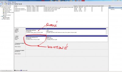

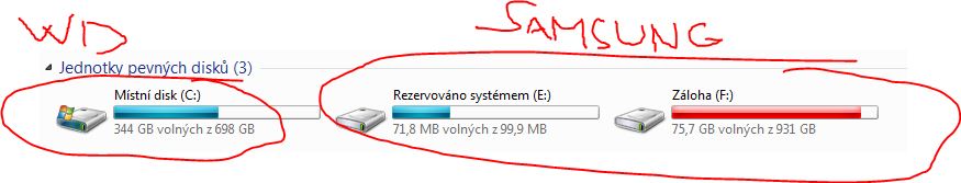

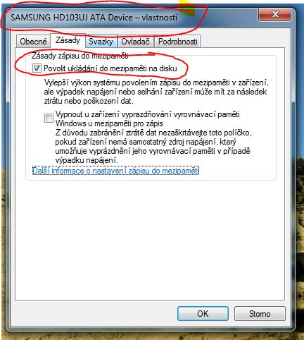

da.backer
Příspěvky: 544
Registrován: 10 črc 2007 20:40
Bydliště: Praha - Východ
Re: Seká se video ve všech programech
Příspěvek od da.backer »
Takže jsem se na to trochu koukal a na něco jsem narazil co by to mohlo dělat, viz. obrázek.
WD - systém
Samsung - DATA
Toto by mohlo zpusobovat, nabíhání disku co ? Protože disk není činný pokud se v něm nehrabu že ? A je možné, že to souvisí s mým problémem.
Jinak tohle se asi nevyřeší, jen formátem.

El Diablo
Elite Level 11.5
Elite Level 11.5
Příspěvky: 14099
Bydliště: In Hell
Příspěvek od El Diablo »
Tím to nebude, když zrušíš ukládání do mezipaměti, hodně zpomalíš disk.

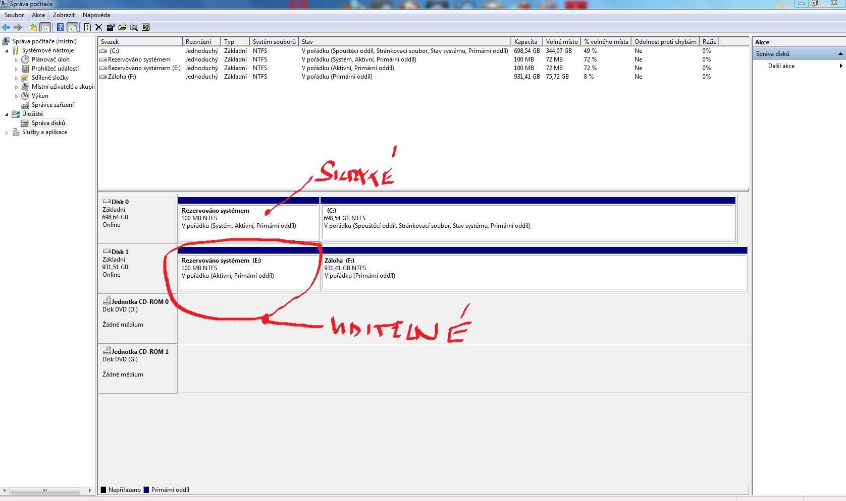

// To místo rezervováno systémem je vlastně normální, při instalaci nového win vždy toto místo smažu, win si ho vytvoří a skryje, jenže já ten samsung vytáhnul a hodil win pouze na WD a ten samsung potom připojil tudíž tam ten oddíl zůstal. Jak mám odstanit oddíl abych neodranil data na disku ? DLe mě ty problémy dělá tohle místo.
//EDIT2:
Tady je to vidět, uWD je to skryté a u samsungu to skryté není ale pořád je to aktivní tudíž to PC nějak využívá a to může zppůsobovat ty problémy že ? Čili když to odstraním tak by mělo být vše ok ?

El Diablo
Elite Level 11.5
Elite Level 11.5
Příspěvky: 14099
Bydliště: In Hell
Zkus ho dát pryč, ale nemůžu ti slíbit že to přestane. Je nutné to vyzkoušet.
