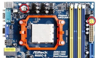

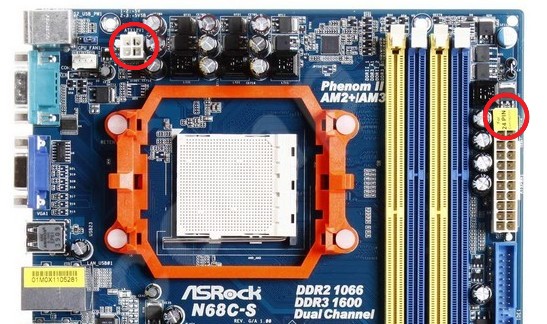

d1amond
člen HW spec týmu
Příspěvky: 16119
Bydliště: České Budějovice
Re: Nenajel mi počítač..
Příspěvek od d1amond »
Vypadá to tedy na vadnou desku nebo CPU (pokud si nezapomněl na nějaký kabel).
dcshoecousa11
Příspěvky: 104
Registrován: 06 kvě 2010 09:31
Příspěvek od dcshoecousa11 »
Mám do desky 4pin a 24pin,jeden do HDD a jeden do DVDrom...zdroj je funkční 100% má 450W myslí,že to bohatě stačí...Deska je nová dnes rozbalená z obalu,CPU,DDR3,HDD jsou starší cca 4měsíce ještě v záruce..kromě HDD...podle mě to opravdu může být tyhle tři věci ale jak zjistím které???
