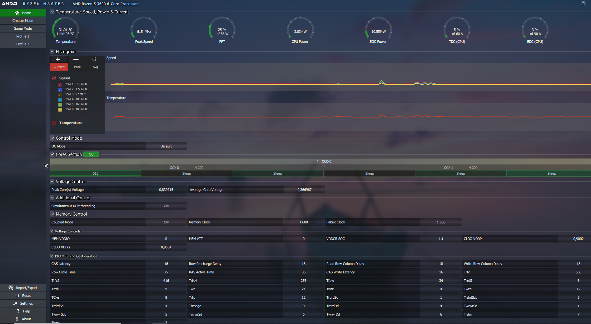

Já mám s 5 3600 v Idle v pořádku teploty, celkem stabilní. Mít 40 - 65°C, to už bych viděl možná na nějaký problém.

Nechápu pročč furt někdo řeší IDLE teploty, ty jsou přímo závislé na chladiči a na nastavené křivce, u svého PC (R5 3600) jsem schopný se pohybovat s teplotami v IDLE od nějakých 33°C po 50°C s Gelid Phantom jen tím, jak nastavím otáčky.

Samozrejmne ze pikometrovy proces nepomuze, kdyz procesor porad jede na plnou frekvenci i v idle
Kdyz se v idle snizi frekvence tak jak ma, tak Ryzen 3600 nemuze mit vic jak 40 stupnu.
Pokud ma v idle 50 a vic, tak nefunguje spravne rizeni spotreby procesoru a je treba to jen spravne nastavit.

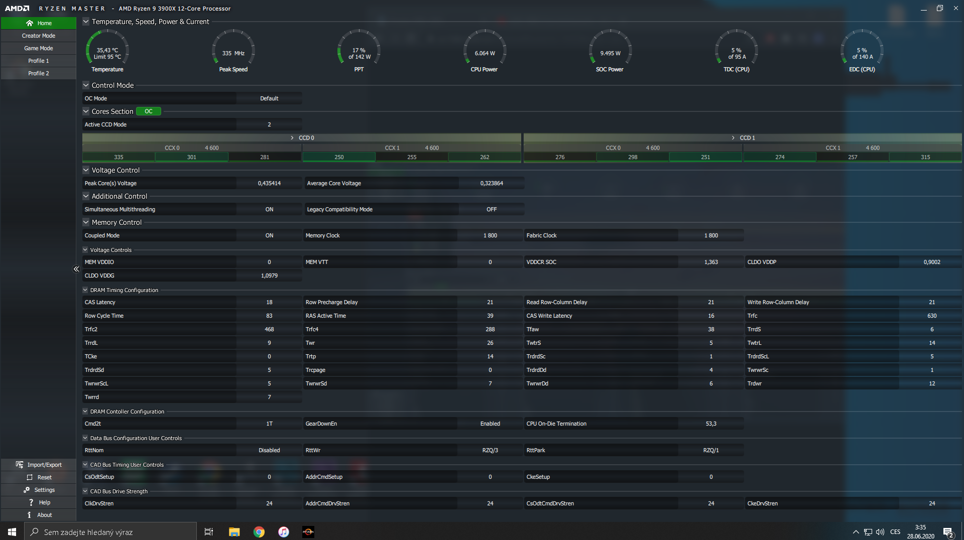

CPU voltage bylo v biosu skoro na 1.5V tak jsem to hodil na 1.3v a momentálně jsem v idlu na 36-37 podle Ryzen Masteru. Tudiž vše již v pohodě hádám? nebo bych měl udělat ještě něco? Podle x videií a stránek Asus má přepálené voltage v základu. a každý doporučuje nebo aspon jsem viděl 3-4 videa aby se na AMD 3900x změnilo z 1.5V na 1.3V Poprosil bych odpověd od Martaba nebo Petra22 děkuji + přikládám screenshot z Ryzen Masteru

Teploty jsou z nějakého zázračného důvodu v idlu na 35° a to mam voltage v biosu nastavenou na auto. Možná to bylo tim HWmonitorem. Protože momentálně používám Ryzen Master.

Tak pokud nepotřebuješ taktovat, tak nepotřebuješ mít zbytečně takové přepálené napětí, osobně bych to postupně snižoval na co nejnižší hodnotu, dokud to bude stabilní. Podělat se nemá co, max to bude nestabilní a shodí se to, tak to zas navýšíš, vyber si nějaký benchmark a nějakou dobu ho vždycky projížděj pro otestování. Těch 1,3V bych bral jako odrazový můstek, níž už to asi moc nepůjde, ale záleží jaký máš štěstí na kus, to už musíš zjistit sám tím otestováním, po kouskách to postupně srážej dolů tak o 0,01V a uvidíš.

Dobře děkuju. A stačí když v biosu budu snižovat jen cpu voltage nebo zároveň musim i cpu soc voltage? Nebo to stačí když bude na auto. Protože udajně cpu core voltage je input a soc je output pokud jsem to nepřehodil.

Se SOC napájíš jen grafiku v procesoru, kterou ty ovšem nemáš a paměťový řadič, tudíž v tomto případě nemá smysl řešit.

Tudiž CPU voltage 1.3 Benchmark a postupně snižovat o 0,01 jinak vše na auto? řikám to správně?
